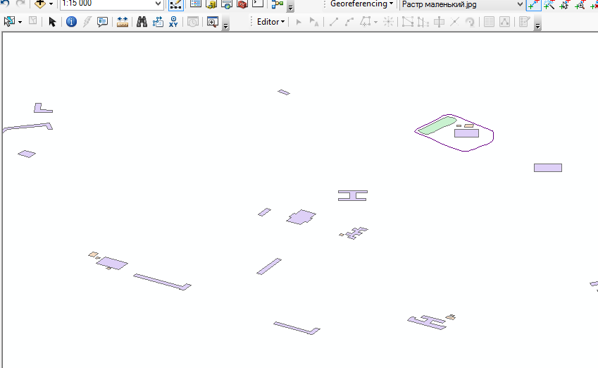

Здравствуйте!
В Неве сделала экспорт файла в .shp.
Открываю в аркмап - все под углом, и растр тоже.
Подскажите пожалуйста, почему и как это исправить.

Re: Помогите пожалуйста разобраться с ArcMap
Все дело в проекции.
Выберите одну из меркатовских проекций для проекта и будет вам счастье...
PS.. Проверьте наличие файлов PRJ у шейпов - помница НЕВА ленилась их создавать, если оных нет, то своим шейпам в каталоге укажите истинную проекцию для шейпов.
Спасибо большое!
Теперь объекты отображаются как надо, но все растры связанные вообще не отображаются. Что же делать с растрами?

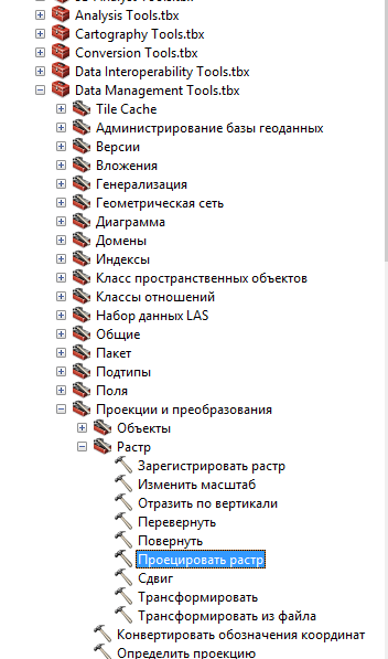

Растры так же должны быть привязаны. Если это чистые растры - то их надо привязать

Не-а. Если я меняю обратно проекцию, растр на месте. Ставлю другую - теряется.
