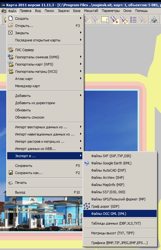

В ГИС Карта 2011 вроде есть встроенный конвертор из SXF в OSM.
Алекс
- Сообщения: 185
- Зарегистрирован: 26 июл 2010, 08:54
- Репутация: 31
- Откуда: Ногинск
Re: Конвертация SXF в OSM
В "Карта 2011" экспорта в OSM нет.
- Игорь Лебедь
- Сообщения: 452
- Зарегистрирован: 24 апр 2010, 19:47
- Репутация: 101
- Откуда: Город в клёнах и акациях
Экспорт в шейп не подойдёт?Алекс писал(а):В "Карта 2011" экспорта в OSM нет.
