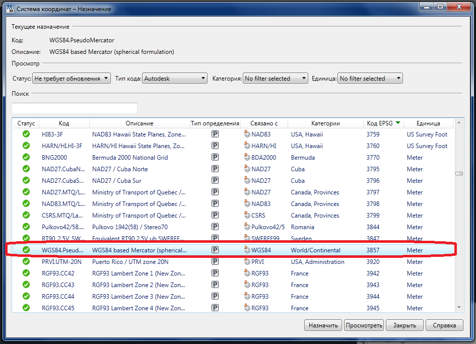

Re: из osm shape в map 3d
EPSG:3857 - Я же выше ссылку дал
update: назначить можно, посмотреть низзя
- web_mercator.png (126.58 КБ) 12695 просмотров

всем спасибо, особенно trir спасибо за информацию. Выбрал WGS84.PseudoMercator все получилось как нужно

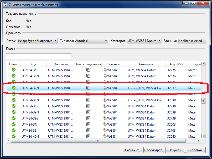

а тут можно подробней? желательно со скриномtrir писал(а): А в обще - я бы выбрал соответствующую зону UTM
да EPSG:4326 - LL84. Здесь не годится, всё будет "деформировано". Затем Меркатор и придумал Меркатор
Ростовская область ≈ E40. Значит UTM37 или 38
- UTM_37.png (101.96 КБ) 12653 просмотра
