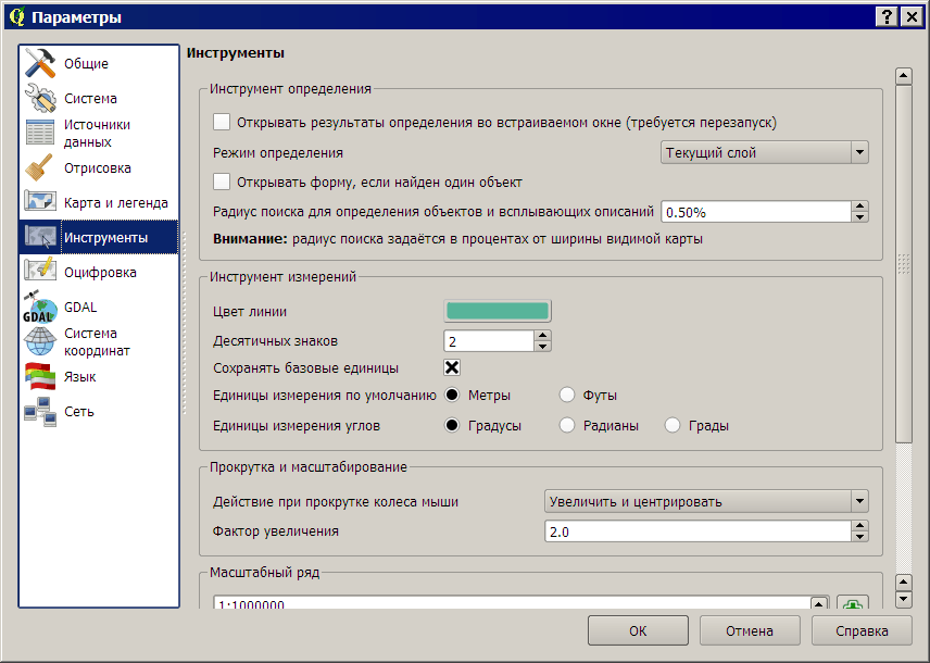

Опять вернулся к этой проблеме. Читаю вот тут: http://www.qgis.org/ru/docs/user_manual ... tools.html
"Для указания эллипсоида, выберите пункт меню Установки ‣ Параметры, перейдите на вкладку Инструменты и выберите нужный вам эллипсоид"
Но у меня на этой вкладке нет возможности выбрать эллипсоид (см. прилагаемый скриншот).
Версия QGIS: 2.0.1-Dufour, OS: Windows 7 x64

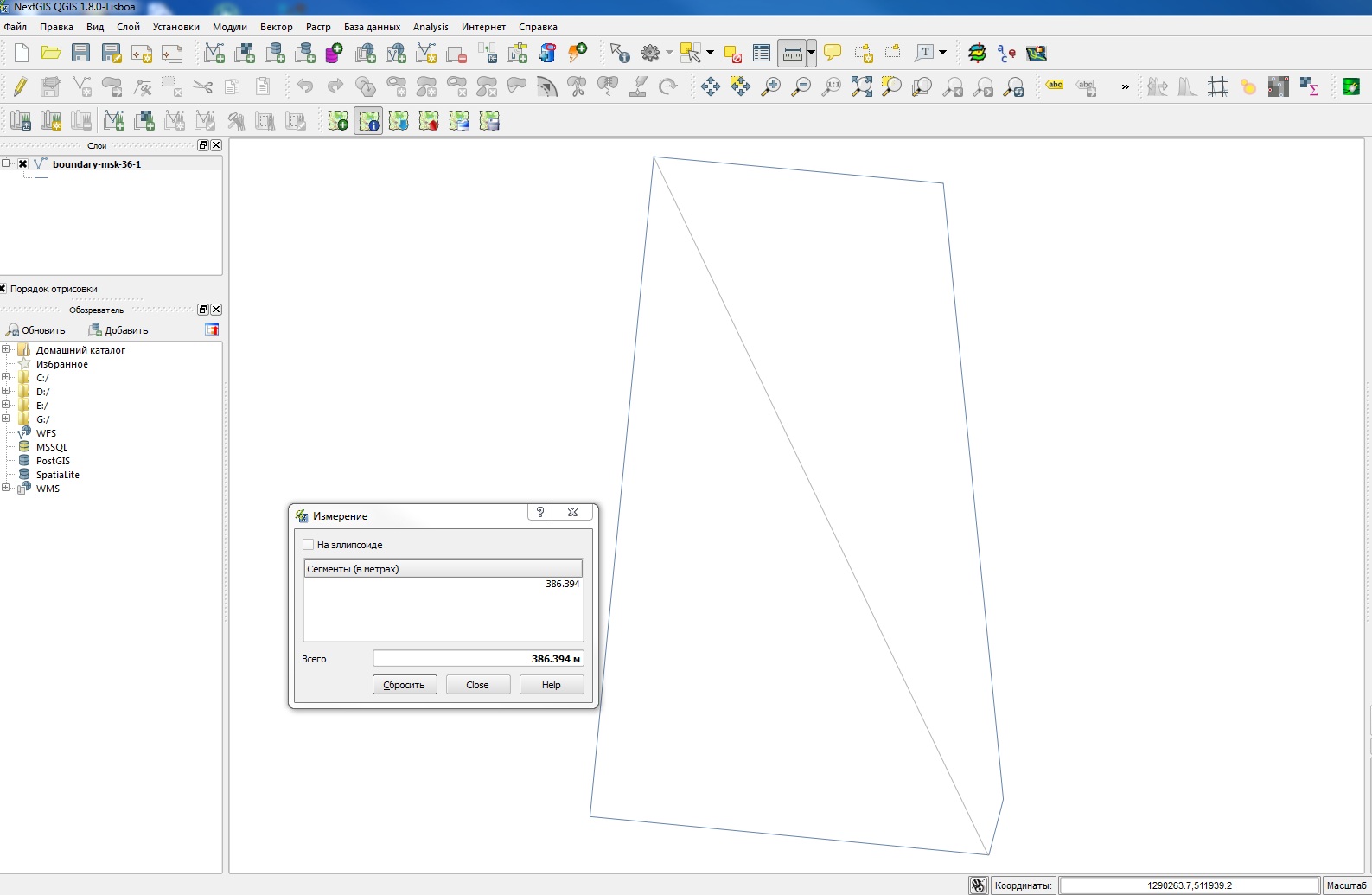

Контур, который я измеряю, выполнен в местной системе координат, МСК-36, зона 1, она и определена как система координат для данного слоя. Расстояние по диагонали - 380 около метров. Отображается - около 580 метров. Но слой, в котором я произвожу измерения - как раз выполнен в МСК-36, зона 1 (вложил shp набор файлов). Параметры системы координат:
+proj=tmerc +lat_0=0 +lon_0=38.48333333333 +k=1 +x_0=1250000 +y_0=-5212900.566 +ellps=krass +towgs84=23.57,-140.95,-79.8,0,0.35,0.79,-0.22 +units=m +no_defs- Вложения

Re: Qgis, измерение расстояний не бъёт в два раза
"Проект" / "Свойства проекта" / "Общие" / "Инструмент измерений"gadkiy_uut писал(а): "Для указания эллипсоида, выберите пункт меню Установки ‣ Параметры, перейдите на вкладку Инструменты и выберите нужный вам эллипсоид"

Re: Qgis, измерение расстояний небъёт в два раза
Расстояние
