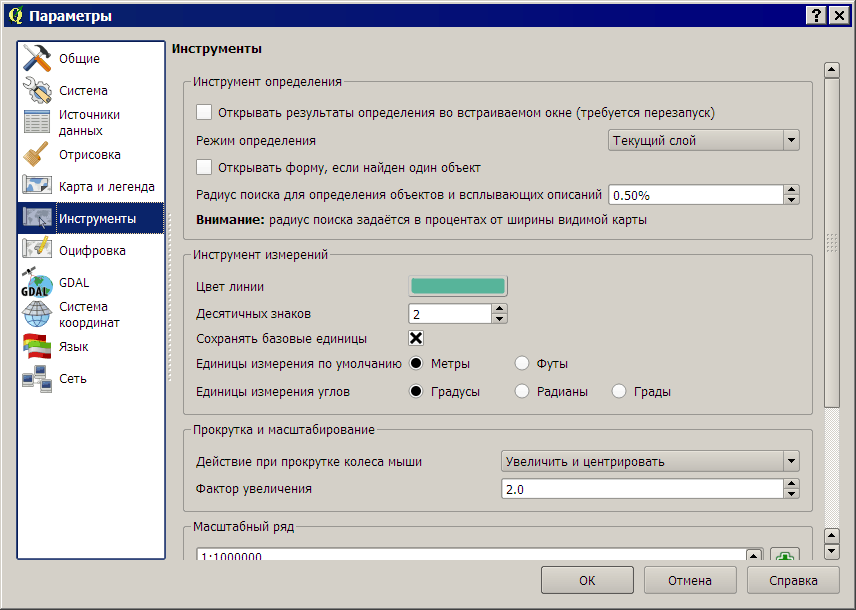

"Для указания эллипсоида, выберите пункт меню Установки ‣ Параметры, перейдите на вкладку Инструменты и выберите нужный вам эллипсоид"
Но у меня на этой вкладке нет возможности выбрать эллипсоид (см. прилагаемый скриншот).
Версия QGIS: 2.0.1-Dufour, OS: Windows 7 x64

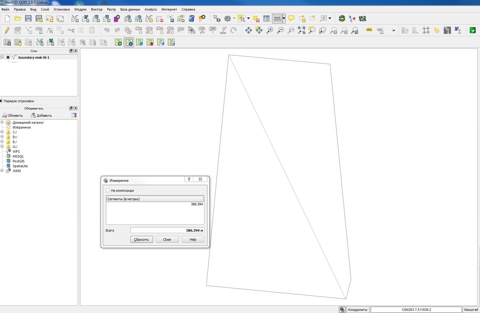

Контур, который я измеряю, выполнен в местной системе координат, МСК-36, зона 1, она и определена как система координат для данного слоя. Расстояние по диагонали - 380 около метров. Отображается - около 580 метров. Но слой, в котором я произвожу измерения - как раз выполнен в МСК-36, зона 1 (вложил shp набор файлов). Параметры системы координат:

Re: Qgis, измерение расстояний не бъёт в два раза
"Проект" / "Свойства проекта" / "Общие" / "Инструмент измерений"gadkiy_uut писал(а): "Для указания эллипсоида, выберите пункт меню Установки ‣ Параметры, перейдите на вкладку Инструменты и выберите нужный вам эллипсоид"
lam
- Сообщения: 1018
- Репутация: 241
Re: Qgis, измерение расстояний небъёт в два раза
Расстояние
