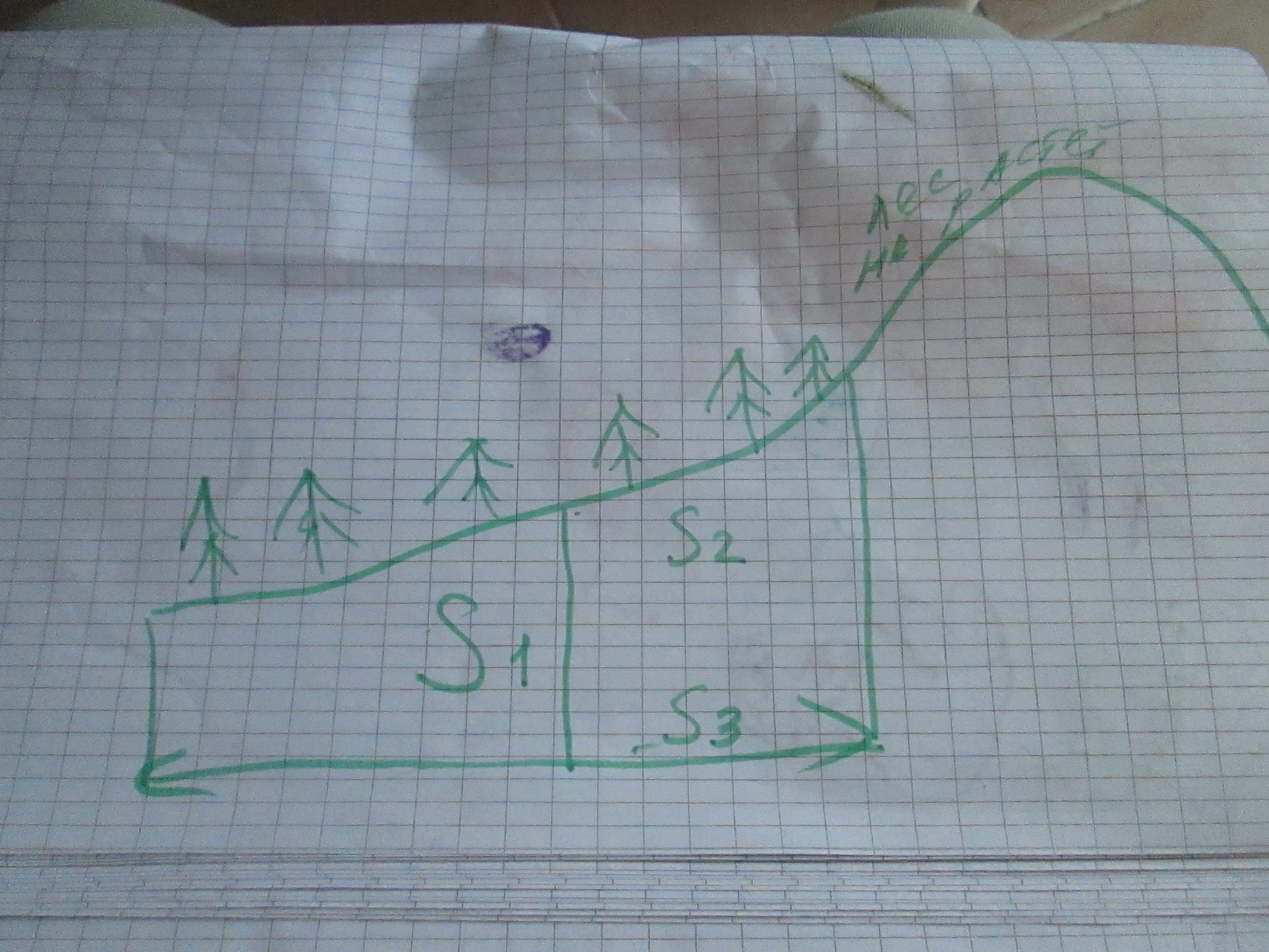

У меня производственная травма, туннельный синдром называется, правая рука практически не работает. А вы меня глупости заставляете объяснять! :evil:
Просто мысленный эксперимент. Представьте небоскреб. Вот площадь пола его 1-го этажа – это «плоская равнина». А площадь потолка его последнего этажа (=площади пола первого, т.к. небоскреб имеет форму параллелепипеда ) ПЛЮС площади 4х его стен в 100 этажей – это горная поверхность. То есть площадь покрытия (занятой природными экосистемами) в горной поверхности больше на площадь «стен».
В реальности гора же стоит не единственным столовым возвышением, а грядами (как если бы в нашем эксперименте надо было прибавить не 4 стены, а 8 или 12).То есть интересующая в параметре МЛТ площадь покрытия, занятая лесом, увеличиваться в горах может значительно, по сравнению с равниной.

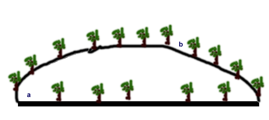

nadiopt писал(а):ну на сильно отвесных склонах лес обычно не растет, а предположительным искажением площадей МЛТ из-за того, что они растут на наклонной поверхности, можно пренебречь для глобального покрытия.
Вы все так изощренно шутите? ? Или у всех так плохо с порстранственным воображением?
На картинке - площадь леса по треку A меньше чем площадь леса по треку B. Описание было дано выше. Конечно его нельзя воспринимать буквально - стены небоскреба не означают таких же вертикальных стен в горах. Там плавное возвышение.
И на этом плавном возвышении везде, вертикально! (для ericson), растет лес.
Чем можно пренебречь???
Речь о горных поверхностях. Лес растет не на одной высоте, а занимает пояс. Несомненно, площадь ПОКРЫТИЯ любой выпуклой поверхности, БОЛЬШЕ, чем плоской поверхности (при одинаковой их проекции на плоскость). ЭТО НУЖНО ДОКАЗЫВАТЬ?? это очевидно, любому, кто знает геометрию или имеет хотя бы пространственнное воображение.
Анна этот факт признает. Но она и ответила на него в том роде, что используемы ими критрий выделения МЛТ должен быть унивверсальным на всь мир один. И это я в ответ На ее слова, сделала вставку, что, не учитывая выпуклость рельефа, они как раз делают параметр разным - для гор он более жесткий. Они всегда считают площадь проекции, а не площадь реального покрытия лесом.

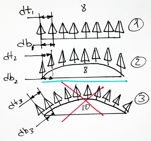

Мне действительно смешно, как будущий доктор наук не может понять простую геометрию, но я пишу тут не для того, чтобы над вами поиздеваться, а чтобы потом никто не прочитал вашу ересь и не решил, что оно так и есть. Опять же, персональные выпады оставлю без ответа. Что касается того, что кто-то еще из биологов тоже не знает математику или не понимает ее смысла - ну чтож, это ожидаемо.
На вопрос, зачем нужно доказательство, ответ элементарный: потому что если мы тут не делаем вид, что придерживаемся научности суждений и гипотез, то мы должны следовать критериям научности тех или иных утверждений. Вы им не следуете - это факт. Ваш главный критерий - то, что вам кажется, а также упрямство.
Так вот, вернёмся к доказательству.
Вот вам наглядная картинка:
Схема 1 - как лес растет на равнине.
Схема 2 - как лес растет на горе.
Схема 3 - как лес не растёт на горе.
Действительно, площадь поверхности самой горы, очевидно, больше площади ее проекции на плоскость - с этим я ни разу не спорил, наоборот, я это утверждаю.
Но когда лес растет на горе, среднее расстояние по горизонтали между стволами при тех же прочих условиях (порода деревьев, возраст и т.п.) остается приблизительно тем же самым, что и на равнине, потому что расстояние это определяется, в конечном счете, сомкнутостью крон, которая, в соответствии с условием, остается постоянной. Говоря математически, db1=db2. Потому у меня на схеме 1 и схеме 2 умещается одинаковое число деревьев - 8.
Ваше же утверждение иллюстрируется схемой 3. Вы утверждаете, что постоянной остается не сомкнутость или расстояние между стволами в горизонтальной проекции, а расстояние между стволами, измеренное по поверхности почвы. То есть по вашей гипотезе получается, что db1=db3, так что на ту же гору у вас, якобы, влезает больше деревьев (в моем примере на схеме 3 - 10 штук вместо 8 штук).
А это неверно, потому что когда лес растет на склоне, расстояние между комлевыми частями (основаниями стволов), измеренное по поверхности, растёт, а постоянной остается сомкнутость в горизонтальной проекции.
Так что всё, что вы выше написали о необходимости поправок - форменная глупость. Для леса важна не площадь поверхности, на которой он растет, а его площадь в горизонтальной проекции. Это легко увидеть, когда при больших углах уклона деревья начинают расти на таком склоне очень редко, так что "плотность" такой экосистемы падает пропорционально углу уклона.
