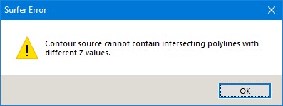

Экспортирую проект в SHP-файл и загружаю Surfer, при загрузке выдает такое вот сообщение
но при этом если экспортировать в CVS - нормальные три колонки X, Y и Z.
Что не так ?

Geophysic писал(а):
13 янв 2021, 14:16
что не так
там же ясно написано, что топология кривая ...

Geophysic писал(а):
13 янв 2021, 17:38
И каким форматам взаимодействовать с Surfer ?
причем тут Surfer? Вам топологию кривую править надо ...

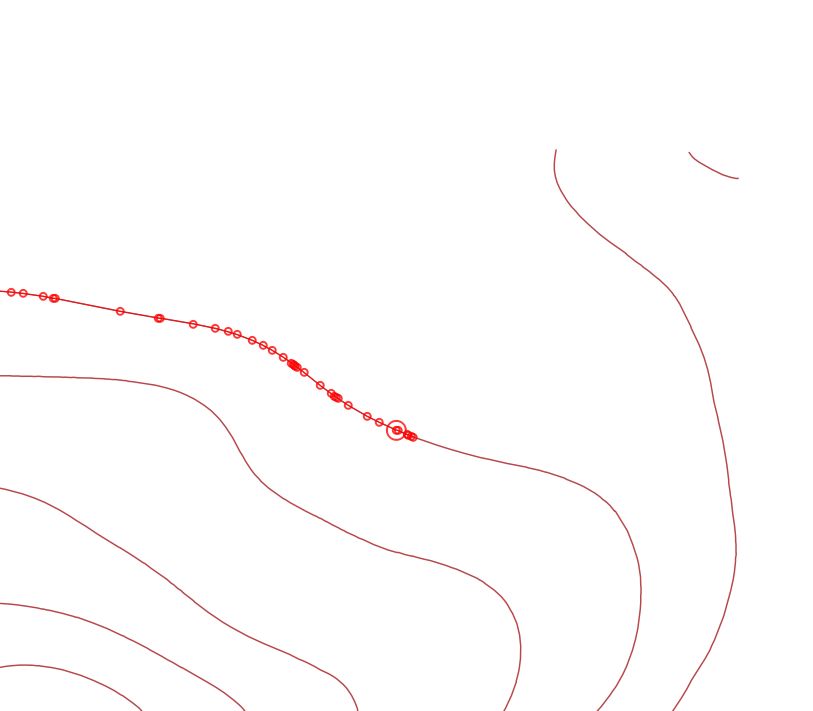

Добавлено: 16 янв 2021, 12:57
у вас вот с этой изолинией в этом месте (где кружочек) какая-то лажа
Буфер обмена-4.jpg (27.39 КБ) 19237 просмотров
