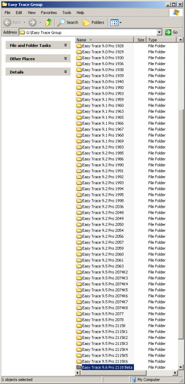

На одном ПК может стоять несколько версий ET, никак не конфликтуя друг с другом. У меня их стоит пара десятков. Подробнее об упрощённой установке - в следующем посте.
