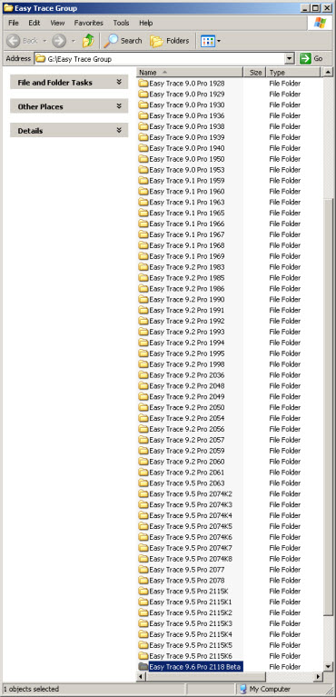

На одном ПК может стоять несколько версий ET, никак не конфликтуя друг с другом. У меня их стоит пара десятков. Подробнее об упрощённой установке - в следующем посте.

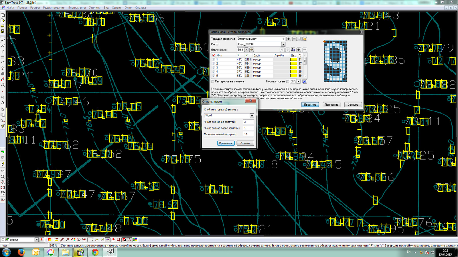

Точек 1800. Начинаю распознавать , часть распознает и пишет рядом цифры, часть отмечает что отметил, но цифры не пишет. Те что распознал - атрибуты выставились - больше половины. Спасибо ребята.
- Скриншот 15.04.2015 02207.jpg (652.23 КБ) 21975 просмотров

Mstislav, Судя по скриншоту более хорошему распознаванию мешают :
- лишние срабатывания маски единиц (она вылезает на сетке и нолях)
- не лучшее выделение разделителя (на данном этапе разработки, очень важно выделить их, на видеопримере их выделению отведено основное время)
- мусор (слишком насыщенный растр и, возможно, стоило бы его чуть отчистить, сетку снять с него совсем просто)
Но действительно видно подписи, которые вроде как распознались, но текст для них сгенерирован не был.
Удивляет малый процент присвоенных атрибутов (половина). Но на скриншоте даже точек не видно, так что сказать ничего не могу.
Если вы сможете передать нам данный проект, возможно мы смогли бы разобраться с данными вопросами.
