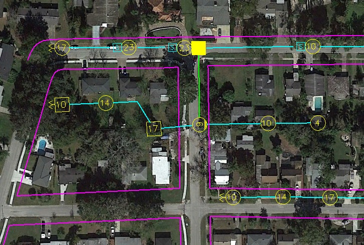

Спасибо большое. Есть куда развиваться. По статьям не лазил, только по форумам. В общем случае задача сводится к получению геокоординаты точки программным путем для последующих пакетных обработок множества файлов с минимальным участием оператора. Под точкой подразумевается любой примитив AutoCAD'а: линия, полилиния, блок (как набор примитивов) и т.п.
На сегодня вышел из положения применением примитива AcDbGeoPositionMarker (команда _GEOMARKPOINT). Коряво, долго, но это уже какая-то автоматизация и использование пакетной обработки со всеми ее прелестями (запустил на ночь или на выходные и пусть она ковыряется).
В качестве примера. Созданный программно файл kml, наложенный на Google Earth.
