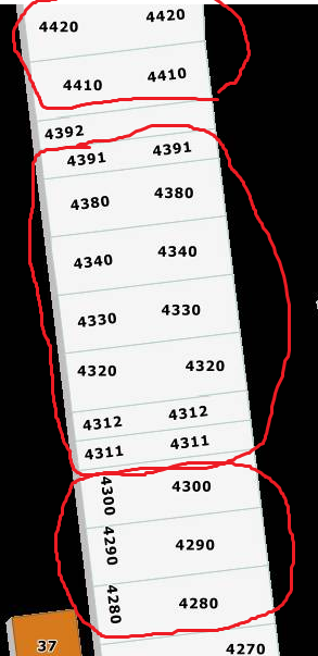

Привожу пример работы плагина QTiles - QuantumGIS 2.18
на скриншоте видны повторы надписей
на тайлах видно, что на смежных тайлах надпись подстраивается под тайл, а должна разрезаться, а не повторяться
- пример дублирования надписей - обведены красным
- example_map_povtor.png (110.29 КБ) 18016 просмотров
