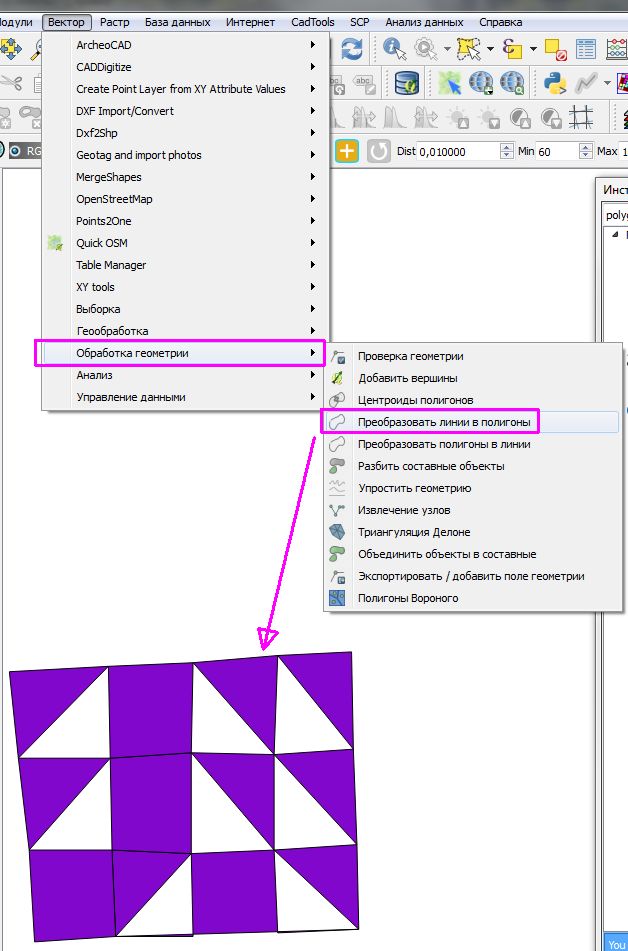

В общем, в кугис есть два разных инструмента полигонизации, назначение стандартного (его практическое применение), я хоть убей не понял, он работает на топологически корректных данных таким образом (тупо замыкает линию на себя):

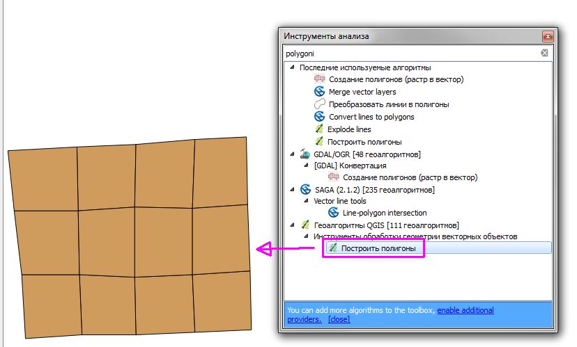

А есть инструмент из тулбокса, который работает как надо (в общепринятом смысле):
Спойлер
Так что всем спасибо за помощь в решении, нужный инструмент таки найден.

первый инструмент просто превращает полилинии в полигоны, без дополнительных действий и измышлений - например границы участков в участки
