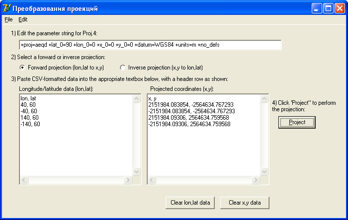

Я скачал с указанного выше сайта архивы этой библиотеки, скомпоновал прект демо-приложения
этой библиотеки в Delphi ( это прошло относительно легко ) и опрбовал его на тех данных, которые обсуждались
в теме "Привязка растровой карты Арктики"
а именно - для проекции :
  Полярная равнопромежуточная проекция
   North Pole Azimuthal Equidistant, код EPSG:102016
    +proj=aeqd +lat_0=90 +lon_0=0 +x_0=0 +y_0=0 +datum=WGS84 +units=m +no_defs
и для точек ( градусы Lon/Lat --> метры проекции ) :
40 60   -->   2151984.08   -2564634.76
-40 60   -->   -2151984.08   -2564634.76
140 60   -->   2151984.08   2564634.76
-140 60   -->   -2151984.08   2564634.76
Созданое приложение выдало следующее :
Как видите - очень хорошее совпадение результатов.

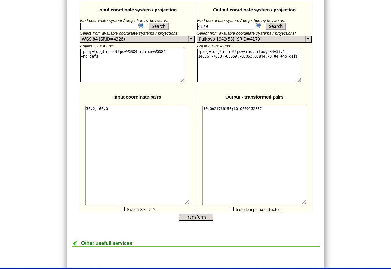

Но, в то же время, когда я попробовал по аналогии сравнить результаты преобразований для одних и тех же проекций ( самых разных ) в этом приложении и на сайте http://cs2cs.mygeodata.eu/
то впечатления остались весьма неприятные - очень существенные расхождения.

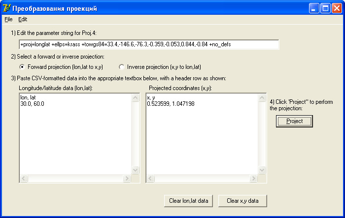

Результат преобразования из WGS84 в Pulkovo 1942, полученный на http://cs2cs.mygeodata.eu/ :
Результат преобразования, полученный из оттранслированного мною проекта библиотеки Proj4 for Delphi,
полученного с http://www.naadsm.org/iproj4-delphii :
Если в первом случае результат получен в градусах, то во втором - в метрах проекции.

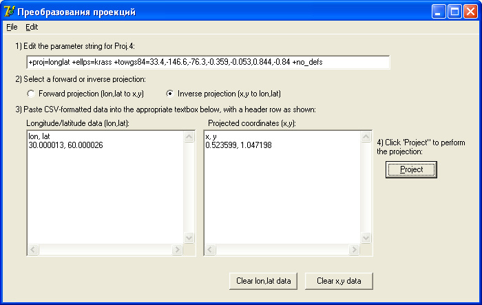

Причем, как мне кажется - результат верный, поскольку при инверсном преобразовании получаем :
Возникает вопрос - почему в первом случае результат в градусах, а во втором - в метрах ?
Что надо изменить в строке proj=... ( или где еще ... ), чтобы приложение выдало результат в градусах ?

Какие ять метры - это радианы!!!

Но расхождение на 7.8" для первого числа есть.

Да, вы правы - и в самом деле радианы ! Прошу прощения - первоначально не обратил внимания. У меня сегодня опять очень тяжелый день ...
Как я понимаю, строка Proj= здесь ни при чем. Возможно, что само приложение результат преобразует в радианы.

stout писал(а):Но расхождение на 7.8" для первого числа есть.
ставлю на то, что где-то использовался float 4-х байтовый, ошибка округления в 6 знаке.
Вчера вечером я бегло просмотрел исходные коды проекта и протрассировал его в отладчике. Дело не в использовании типа float, а в том, что по всему пространству кода используются функции преобразования вещественных форматов, в которых для вещественных значений по умолчанию задано ограничение в 6 знаков после запятой. Попытался увеличить это число - ничего не дало. В кодах действует какая-то хитрая закавыка, с которой, к сожалению, нет возможности разбираться в ближайщие дни. Вернусь к этому вопросу несколько попозже.
