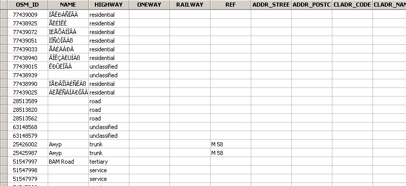

Я тоже натолкнулся на одну "ошибку". В кавычках потому что не уверен что это ошибка.
В частности в слоях дорог amur-roads-l атрибуты в разных кодировках. Причем часть данных нормально перекодируется через LDID в cpg, а для остальных вообще не смог подобрать нужную кодировку перебором.
