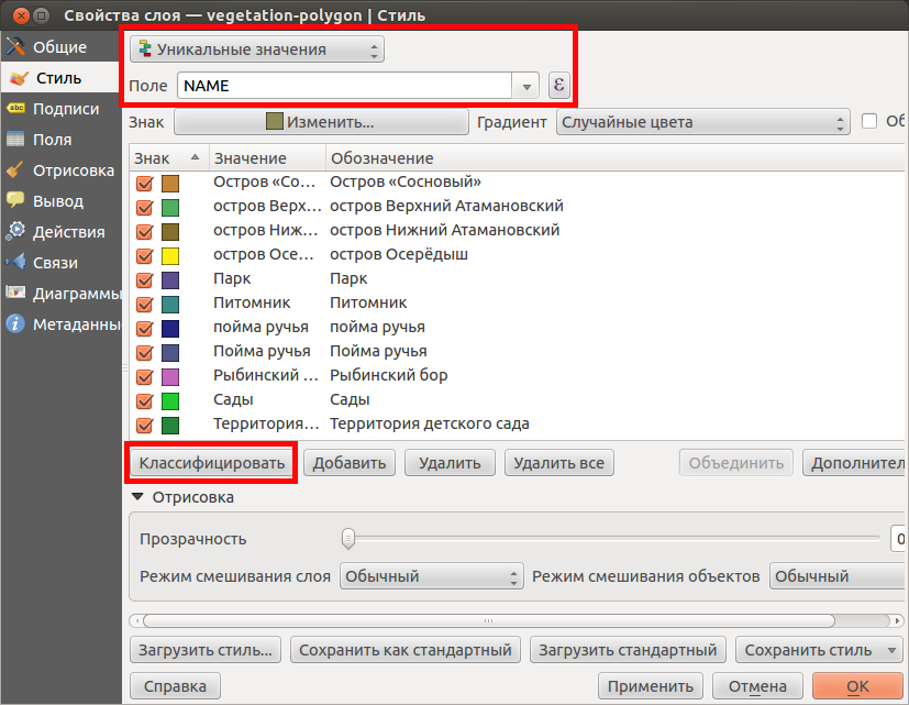

bolotoved, Вы были правы дело было в одной из 2-х причин, в 1-й в прекции. Всё получается замечательно, но вот только получается в конце векторный слой, контуры объектов с сплошной заливкой, а как сделать как у вас в примере, т.е. вода -- синяя, лес зелёный и т.д.? Заранее спасибо.
bolotoved
Сообщения: 920
Репутация: 236
Откуда: Ханты-Мансийск
Re: Классификация космического снимка в GRASS ГИС с обучение
Сообщение bolotoved » 30 июл 2014, 10:06
Rumato писал(а):как сделать как у вас в примере, т.е. вода -- синяя, лес зелёный и т.д.?
В QGIS зайти в свойства слоя/стиль и вместо "обычный знак" выбрать "уникальные значения", указав поле, где прописаны классы. Затем нажать "Классифицировать" и настроить цвета по вкусу.

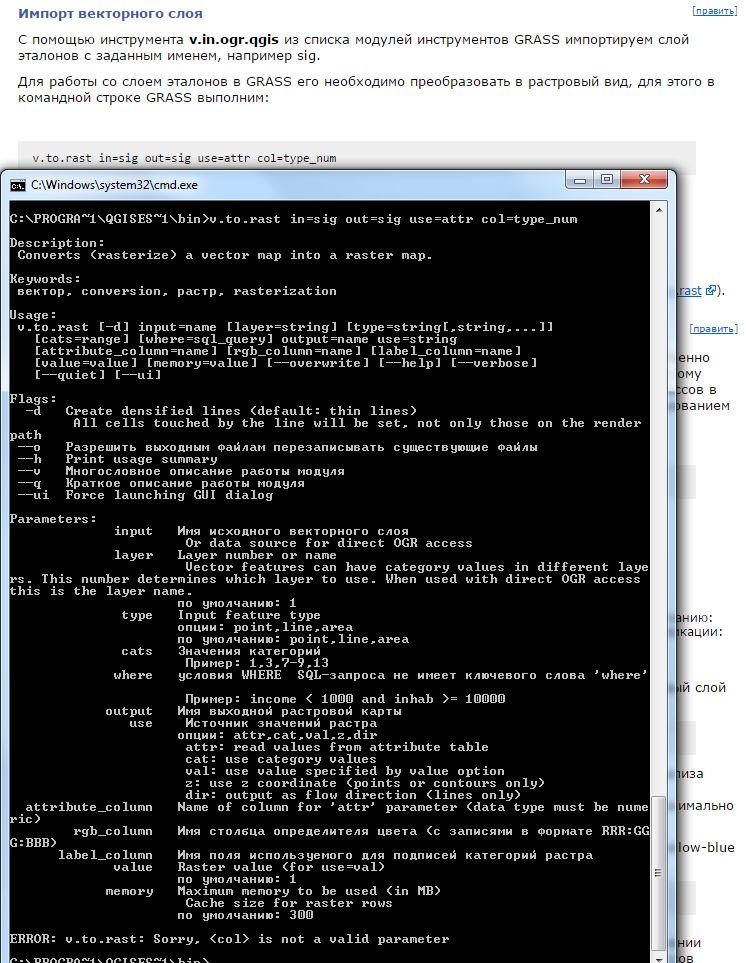

Классификация космического снимка. ОШИБКА
Сообщение АлександраИж » 20 май 2016, 08:50
Доброго времени суток! занимаюсь классификацией снимка, использую статью "Классификация космического снимка с обучением с помощью QGIS и GRASS" http://gis-lab.info/qa/grass-ismap.html , на шаге преобразования векторного слоя в растровый вид происходит ошибка. Использую модуль v.to.rast: не дает выбрать поле, которое вроде как имеет целочисленное значение, прикреплю фото шага и ошибки, которая у меня выходит. Подскажите, пожалуйста, в чем может быть ошибка
