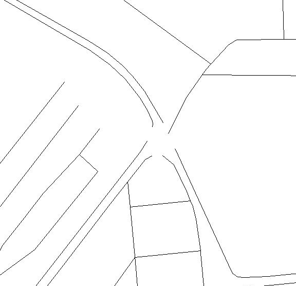

AlienPulsar писал(а):а в слое -roads-l отображаются только линии, как ни странно и в линиях попадаются эти самые круговые но они отображаются некорректно
В чем некорректность? Cейчас проверил на своем регионе, вроде все нормально.

Здравствуйте снова, не хочу показаться навязчивым и настырным, но указывая на ваши ошибки и споря с вами мы делаем проект лучше :)
_DR_ писал(а):
AlienPulsar писал(а): Также необходим слой:
Трамвайные/Жд Остановки
В настоящий момент в выгрузках присутствует слой Остановки с условием отбора:
railway='station' или railway='tram_stop' или aeroway='aerodrome'  или aeroway='helipad' или highway='bus_stop'
из которого можно получить любую комбинацию типов остановок.
Во вижу спасибо, не заметил, просто Отдельный слой Автобусных остановок смутил :)

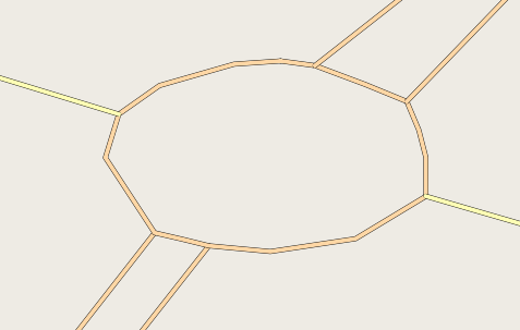

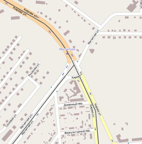

Смотри вложения, на примере г. Магнитогорск
Если вы знакомы с программой OSMTranslator, то выбрав данный кусок региона он нам сконвертирует это круговое в таблицу Regions что означает не линию, а полигон. Вообщем то и все :)
Так что считаю что вы часть данных дорог теряете.
Жду ответов и исправлений :)
То как должно быть в опенстритмап
То как у вас в слое дорог

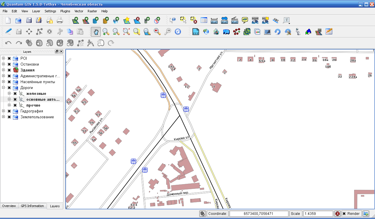

Спасибо ребятам за помощь на IRC канале. По предварительным соображениям виновата строка, содержащаяся в default.style (конфигурационный файл osm2pgsql):
node,way   cladr:code      text      polygon
Так как данный тег присутствует в вышеописанном круговом движении, то оно конвертится в полигон.
Поправили, теперь:
node,way   cladr:code      text      linear
node,way   cladr:name      text      linear
node,way   cladr:suffix    text      linear
Denis Rykov

Проблема с круговым движением решена:
Проект QGIS
