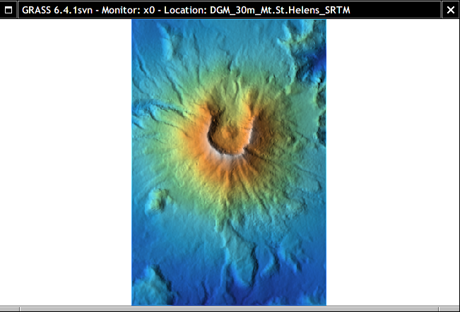

eucrariano, r.in.gdal не помог?
Команда
r.in.gdal -e in=/home/amuriy/DGM_30m_Mt.St.Helens_SRTM.grd out=DGM_30m_Mt.St.Helens_SRTM location=DGM_30m_Mt.St.Helens_SRT
создала у меня область/набор с "гридом".
"грид" с цветовой картой haxby и с теневой отмывкой
Интересно другое. Команда gdalinfo DGM_30m_Mt.St.Helens_SRTM.grd выдаёт такое:

Т.е. система координат не определяется GDAL'ом. Соответственно, область в грасс создаётся XY location (unprojected). Впрочем, на импорте туда файла это никак не сказывается..
