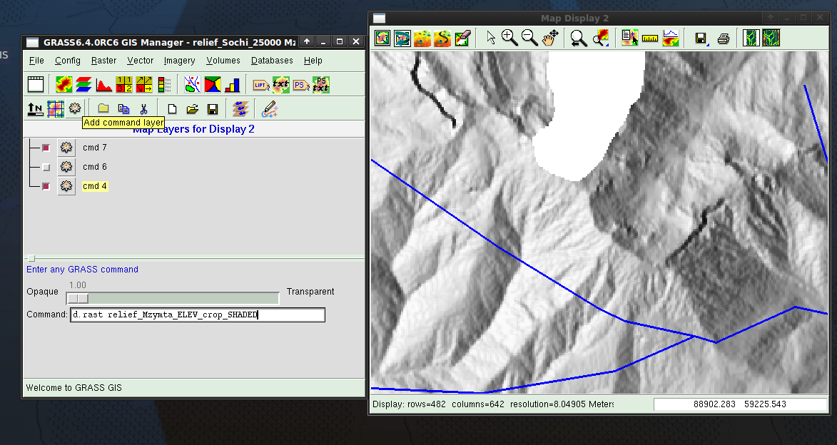

Проверил (тоже Ubuntu 10.04, GRASS 6.4.0RC6) -- Tcl/Tk не добавляет ни растр, ни вектор на экран (если даешь в окне "Output" команды d.rast и d.vect).
Получилось отобразить растр (и вектор) с помощью "Add command layer" на нижней панели GIS Manager. Надо внимательно следить, чтоб не было пробелов в именах, если они есть -- экранировать обратным слэшем (\).
Поискал, почитал вот это: http://grass.itc.it/gdp/html_grass64/g.pnmcomp.html
Видимо, дело в разнице устройства "обычных" графических мониторов, tcl/tk и wxgui.
Tcl/Tk использует вывод на экран не напрямую, а через "костыль" в виде служебного модуля g.pnmcomp, из-за своих внутренних ограничений в цвете и прозрачности изображений.
wxPython, вроде, выводит напрямую через d.rast и d.vect. И здесь тоже получается через "Add command layer".
Однако, нормального исполнения шелл-скрипта ни через Tcl/Tk ни через wxPython мне добиться так и не удалось. Может, стоит пускать все-таки через "обычные" мониторы?
Да, в d.m (он же "oldtcltk") шелл-скрипт с грассовскими командами запустился нормально.
