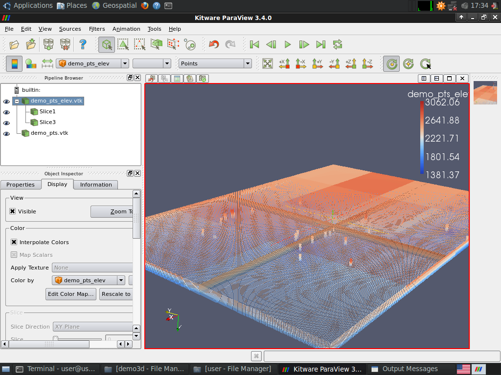

Пока сделал вот так (скриншот).
Интерполируем в GRASS с очень низким горизонтальным разрешением -- 500, вертикальное разрешение -- 100
g.region n=45659.88 s=-81665.95 w=-134122.95 e=53115 t=-20.11 b=-3980.00 tbres=100 res=500 res3=500 -3p
v.vol.rst input=demo_pts wcolumn=dbl_4 zmult=100 smooth=0.5 tension=50 elev=demo_pts_elev dmin=50.0

Дальше экспортируем в формат VTK для визуализации в Paraview (например):
r3.out.vtk in=demo_pts_elev out=./demo3d/demo_pts_elev.vtk
v.out.vtk -n in=demo_pts out=./demo3d/demo_pts.vtk type=point
Немного поигравшись в Paraview с фильтрами, получаем:
Точками показан объемный растр, сделаны два сечения, показаны "скважины". Все в цветовой гамме нашего "значения".
Критикуйте..))

а че тут критиковать то :), для начала хоть бы повторить :)....а то под винду все такое глючное - Паравью подвисает в винде когда вткашный файл из грасса туда толкаю. Поставил дома Убунту - буду экспериментировать, если научусь правильно пори\тировать и компилить туда проги....А кубически-квадратная форма расчитанных значений - это убирается игрой с параметрами segmax и npmin? а то пропадает весь смысл красивости сплайнинтерполяции

amuriy, я вот не понимаю:
1 Вы эксопртируете в другую программу, потому что нельзя посмотреть с помощью грасса?
2 Вы эксспортируете в точки, почему не в ячейки? тогда бы была монолитная модель.
Работа классная, может Вы это оформите в статью с картинками? мне вот стало интересно и кое что понятно по поводу моей модели. Я думаю Авторы сайта непротив будут. :)

trex Добро пожаловать в мир Unix :D Лучше уж тогда не голую бубунбу, а Arramagong Live DVD http://download.osgeo.org/livedvd/3.0-Final/ -- это он изображен (как догадался Trace) на экране. Работаю с dvd-диска, поттормаживает, конечно, но все равно только положительные эмоции)) Все данные на внешнем USB-HDD. А можно и в Virtualbox запустить -- вариантов всегда много..

-- это зависит от самих значений, от их распределения. Тут надо лезть в математику (статистику) по идее. В нашем случае сложно (мне кажется) получить гладкую сплайн-поверхность, хотя надо помучать segmax и npmin. Другой, кроме сплайн-интерполяции, у GRASS для объемов нет. Для 2D -- дофига (IDW, kriging через R, bspline, bilinear, bicubic ..)
Вообще-то в таких программных монстрах, как goCAD или Petrel, как я знаю, считаются всякие там вариограммы и на их основе делается интерполяция. Геостатистика, однако.
Так, как в Paraview -- нельзя. Сами разработчики GRASS рекомендуют пользоваться экспортом в VTK.
NVIZ хорош для 2.5D моделей рельефа с нанесенными слоями, в работе с объемами начинается геморрой..
