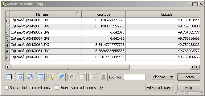

1. Что-то со слэшами в путях к файлам или мне кажется, то прямые, то обратные?
2. Хорошо бы иметь также колонку с только именем файла
3. Стоит ли подумать о том, чтобы сбрасывать в атриб таблицу и другие поля EXIF? Точно интересны дата, направление, высота над ур. моря. Возможно дать выбор пользователю.
4. Что-то странное с разрядностью, 7 знаков после запятой вполне достаточно. Сейчас кто в лес кто по дрова.
5. Стоит создавать на автомате также prj-файл (Lat-long/WGS84) и qml-файл, что-нибудь с фото-символом.

1. Слеши поправил, теперь все одинаковое
2. Колонку с именем файла добавил
3. Добавил в атрибутивную таблицу вывод высоты, дата и направление в процессе. Думаю над возможностью сделать настраиваемую таблицу атрибутов
4. Разрядность поправлена, 7 знаков после запятой
5. prj и qpj создаются. qml пока в TODO.
