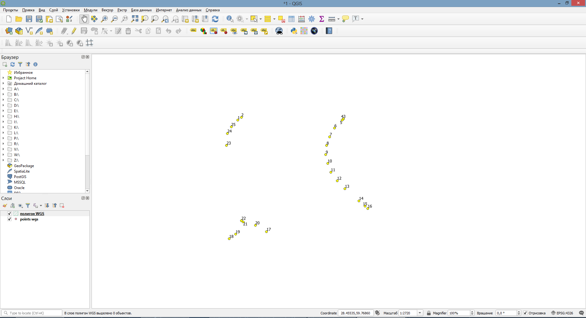

Здравствуйте. У меня таже самая проблема. Точки в путь не получается, у меня около 4000 тысяч точек, он соединяет лишь некоторые. Модуль PointConnector выдает ошибку. Помогите пожалуйста!Изображение
