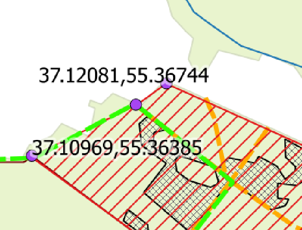

Нередко возникает задачка на карту наложить маршрут, чтобы по нему пройти. Или границы объекта, который надо обследовать. И над поворотными/опорными точками хочется, чтобы стояли их координаты. Чтобы при необходимости можно было их прочитать и вбить в навигатор.
Сейчас просто ставлю точки, инструментом Coordinate Capture получаю координаты (причём не точно), вставляю их в поле COORDS и вывожу label. Это отнимает время.
Как хочется. Хочется, чтобы было виртуальное поле, которое бы заполнялось автоматически после создания точки. И его выводить в label.
Нашёл переменные $x и $y. Их можно вывести, например, так:
concat( $x, ' : ', $y)
Но вот результат:
382225.759525094 : 614265041.265184
Это то, что называется map canvas coordinate reference system
А мне нужны обычные координаты. Как их получить?
Но вот результат:

Это у вас координаты в той проекции в какой слой и он явно не в WGS84. Вам нужны их сначала трансформировать.
concat(x(transform( $geometry, 'EPSG:32639', 'EPSG:4326')), ':', y(transform( $geometry, 'EPSG:32639', 'EPSG:4326')))

О, огромное спасибо за объяснение и функцию!
Да, это не WGS84, т.к. на основной карте рассчитываю площади.
