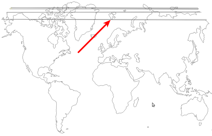

При перепроецировании слоев глобального охвата, во многих случаях возникают артефакты (см. приложение). Кто-нибудь знает, как это можно побороть?
В приложении слой береговой линии из NaturalEarth (ГСК) перепроецирован в World_Van_der_Grinten_I (EPSG:54029)

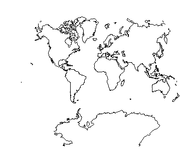

Re: qgis: артефакты при перепроецировании
Сообщение Александр Мурый » 19 сен 2013, 14:11
Подтверждаю то, что написал ErnieBoyd. Я немного подтянул на запад несколько вершин в самой восточной части (около 180 град.) — стало перепроецироваться "на лету" без артефактов.
Сообщения: 2243
Сообщение Игорь Белов » 19 сен 2013, 14:18
bolotoved писал(а):Можно поподробнее? Как вы этот отрезок нашли и что именно с ним сделали?
Сохранил слой как файл MapInfo с расширением ".mif". В текстовом редакторе искал строку "180", нашёл "180.00000044181", исправил на "179.99998". Были ещё долготы 180 ровно, но я их не трогал.
