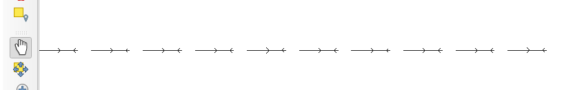

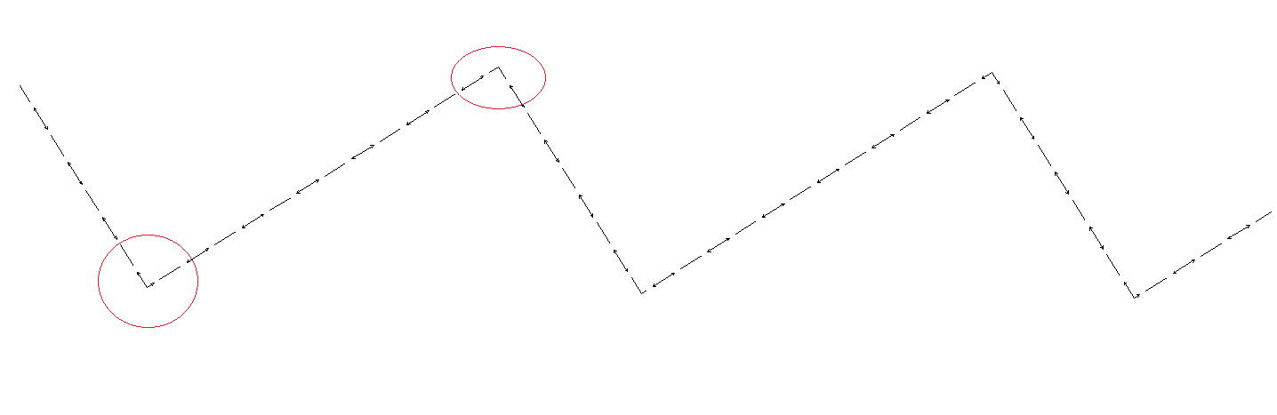

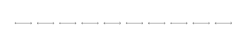

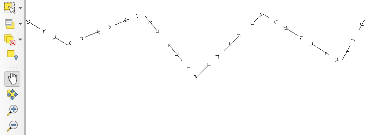

Столкнулся с ещё одной проблемой.
Необходимо сделать пунктир и добавить маркеры.
Использую простую линию с пользовательским пунктиром:
Как только линия заходит за экран, то маркеры плывут:
Проблема решается с использованием маркеров в качестве пунктира, но возникает другая проблема:
Подскажите, пожалуйста, что я делаю не так?

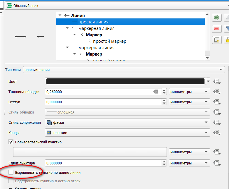

qwerty123 писал(а):
15 авг 2022, 02:08
что я делаю не так?
Возможно включаете режим выравнивания пунктира по длине.
Если выравнивание не включать, то пунктир отрисовывается согласованно с маркерами.
line_style4.zip
(10.21 КБ) 285 скачиваний

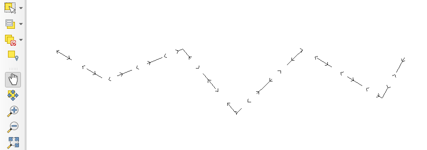

Re: Стили линиий в QGIS
Сообщение qwerty123 » 15 авг 2022, 11:54
К сожалению проблема не в выравнивании
Открыл ваше вложение, точно такая же ситуация:
Заметил, что при разном масштабе и при закрывании разных отрезков поведение разное.
В каких-то случаях баг пропадает, но в большинстве случаев он есть.

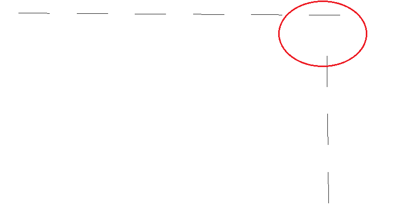

Сообщение qwerty123 » 15 авг 2022, 16:14
Покажу более подробно что пытаюсь сделать.
Никак не могу добиться от QGIS, чтобы всё было красиво. Постоянно где-то что-то сползает...
Сообщения: 4168
Репутация: 1107
Сообщение gamm » 15 авг 2022, 17:48
единственное, что приходит голову - создать отдельный слой для раскраски, прямые линии отрезать от углов, а углы раскрашивать отдельно, либо просто рисовать линиями. Либо пилить раскраску самому, но сие есть нетривиальная задача.

Сообщение drrrrr » 16 авг 2022, 13:01
Если хочется так красиво, то ломаные придется рисовать отрезками длиной кратной длине пунктира, либо динамически изменять длину пунктира (и интервалы для маркеров) для каждого отрезка ломаной, и тут штатными средствами qgis никак не обойтись, придется программировать.
