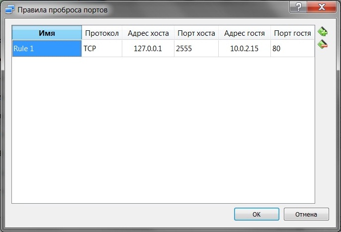

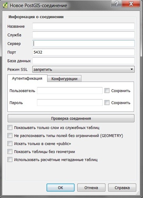

Коллеги, добрый вечер! У меня вопрос по этой теме. Подскажите пожалуйста.
Как в QGIS настроить новое gis-соединение?
Примечание:
1) сама QGIS установлена на клиентском компьютере под Win7, который используется в качестве рабочей станции;
2) компоненты PostgreSQL (а также PostGIS, Geoserver) установлены и настроены на удаленном сервере с системой Windows Server 2012r2, которая в свою очередь установлена на виртуальной машине VirtualBox.
Заранее всем благодарен!

А в чём трудность то, ввести адрес и порт, пользователя и пароль, пробросить порты на виртуалке?

Евгений Подольский
Сообщения: 17
Зарегистрирован: 09 окт 2017, 20:08
Откуда: Киев
Re: PostgreSQL и QGIS
Сообщение Евгений Подольский » 25 мар 2018, 18:38
freeExec писал(а): ↑19 мар 2018, 16:12
то можно создать виртуальные, где склеить эти два поля.
С пробросом портов на virtualbox не получается. В связи с чем вопрос: какие параметры указывать в postgis-соединении при таких настройках проброса портов (см. скриншоты)?
