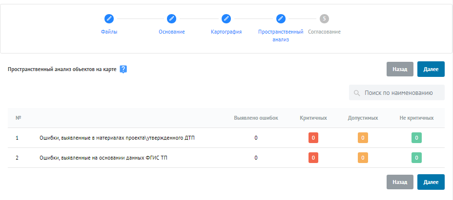

Там на 4-м этапе, если не ошибаюсь, топологию проверяет.
пространственный анализ.png (18.71 КБ) 10687 просмотров

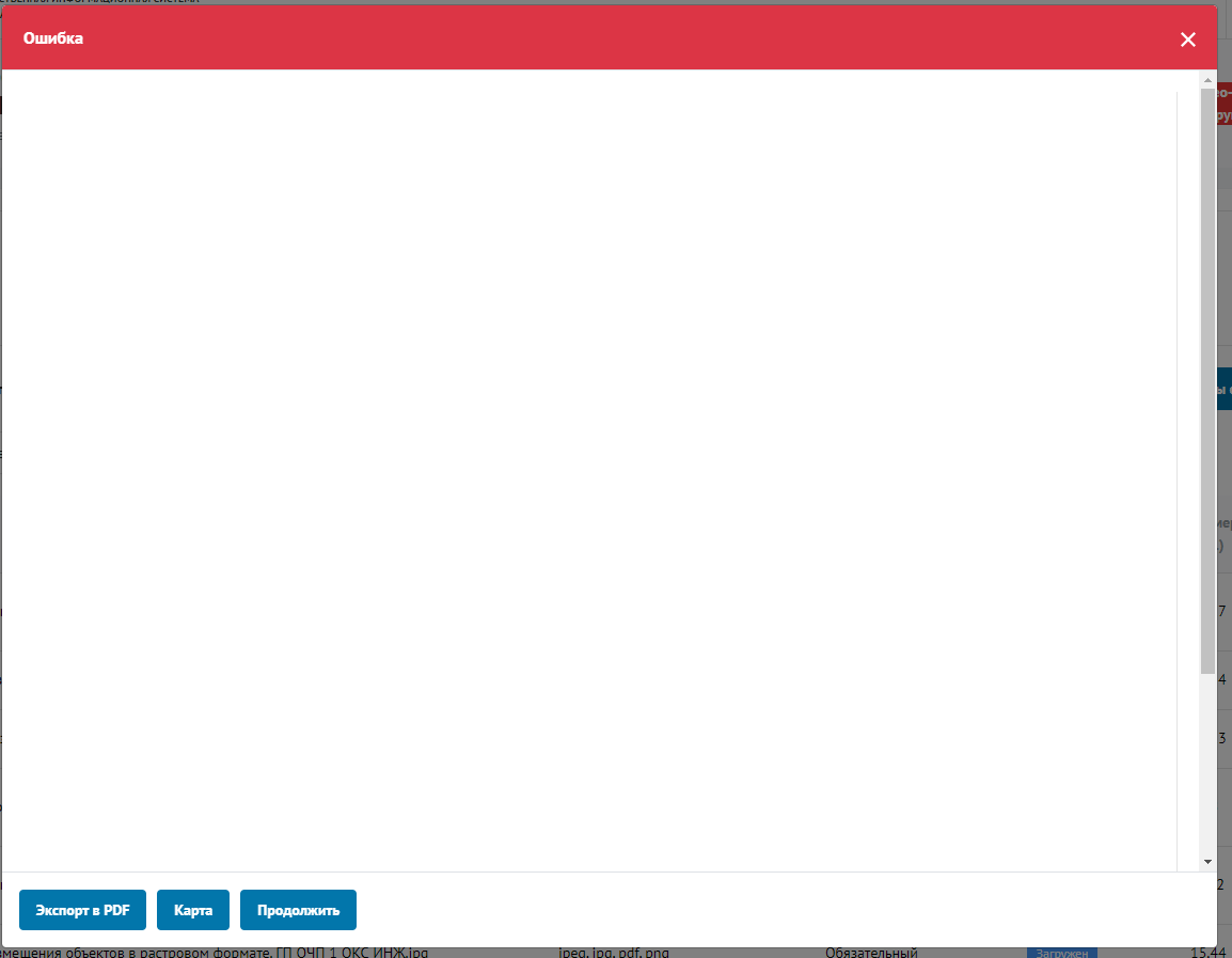

Я вообще не понимаю что ещё нужно исправить. Какие были ошибки, связанные с самопересечениями, неправильным описанием многоконтурных полигонов я исправил. Сейчас, видимо, что-то в заголовке не устраивает, окно Ошибок просто пустое.

ginpetr, оно не пустое, разверните его, щёлкнув на бордовое поле.
ginpetr
Сообщения: 385
Репутация: 140
Откуда: Орск
Re: Проверка файлов gml с помощью xsd-схем
Сообщение ginpetr » 14 апр 2021, 10:23
не понял, куда именно щёлкнуть?
проверить уже не смогу, материалы пролезли-таки через ФЛК! Добавил потерянные мной обязательные gml:id у некоторых элементов и заменил MultiPolygon на MultiSurface.

На само бордовое поле: оно должно раскрыться, как drop-down list.
Так он у Вас ругался на структуру (схему) GML?
ginpetr
Сообщения: 385
Репутация: 140
Откуда: Орск
Сообщение ginpetr » 14 апр 2021, 11:27
Трудно сказать, на что -- из-за пустого окна часто действовал вслепую, анализируя чужие файлы и документацию по GML. Сначала были ошибки "нарушен единый подход при описании типа геометрии" и ошибки топологии, а после их устранения началась эта ерунда с пустым окном.
