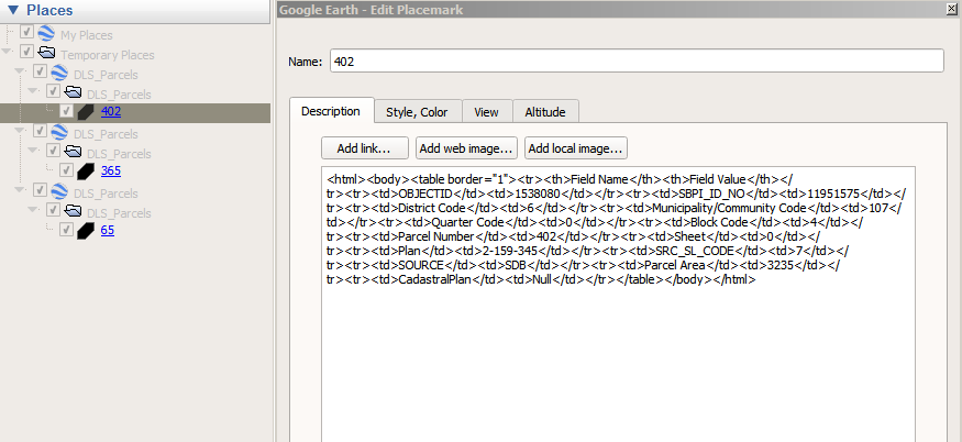

У меня есть KMZ-файлы. Названия каждого из файлов состоит из 8-значного числа. Когда я открываю их в Google Earth они выглядят так как на рисунке 1. Когда я открываю их в QGIS они выглядят так как на
рисунке 2.
Мне нужно чтобы в поле Name (в Google Earth) было название файла (состоит из 8-значного числа).
Я могу это сделать самостоятельно, но это занимает очень много времени, так как файлов kmz очень много.
Хочу как то автоматизировать этот процесс.
Помогите кто-нибудь советом.
Заранее благодарю

<name>402</name>
только я не понял - что нужно изменить...
кстати, если использовать kml - можно обойтись блокнотом...

названия файлов (8 цифр) как на скриншоте из QGIS. Мне нужно чтобы это названия файлов (8 цифр) било в поле Name (в Google Earth) (например: вместо 402 нужно чтобы было 00000001).
Подскажите поподробнее как ето сделать. в блокноте думаю будет лучше, так как не имею опыта работы с программированием.

402 это имя Placemark, а их может быть несколько в файле

мне нужно чтоби имя Placemark било как имя файла (в данном случае оно должно состоять из 8 цифр)
