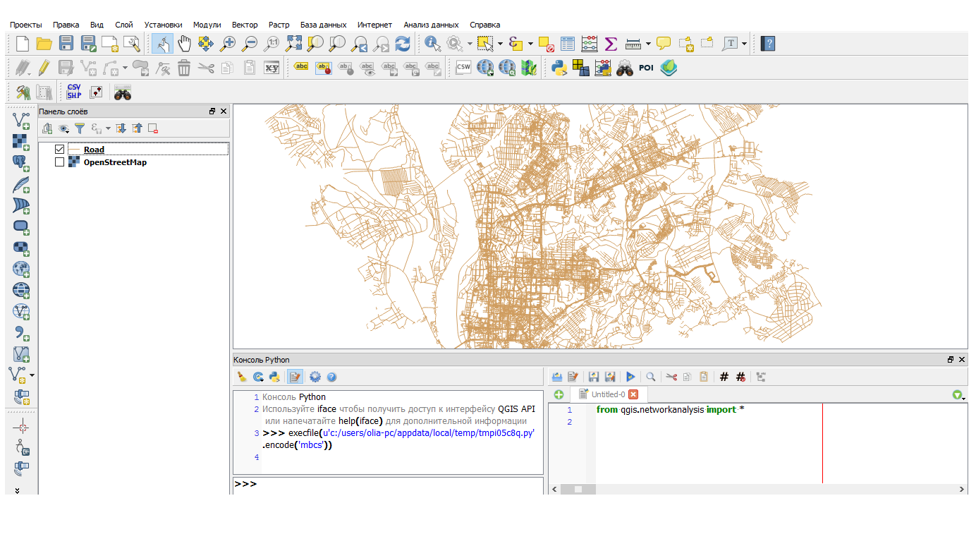

Последовательное выполнение команд
Шаг 1.png (344.98 КБ) 4397 просмотров

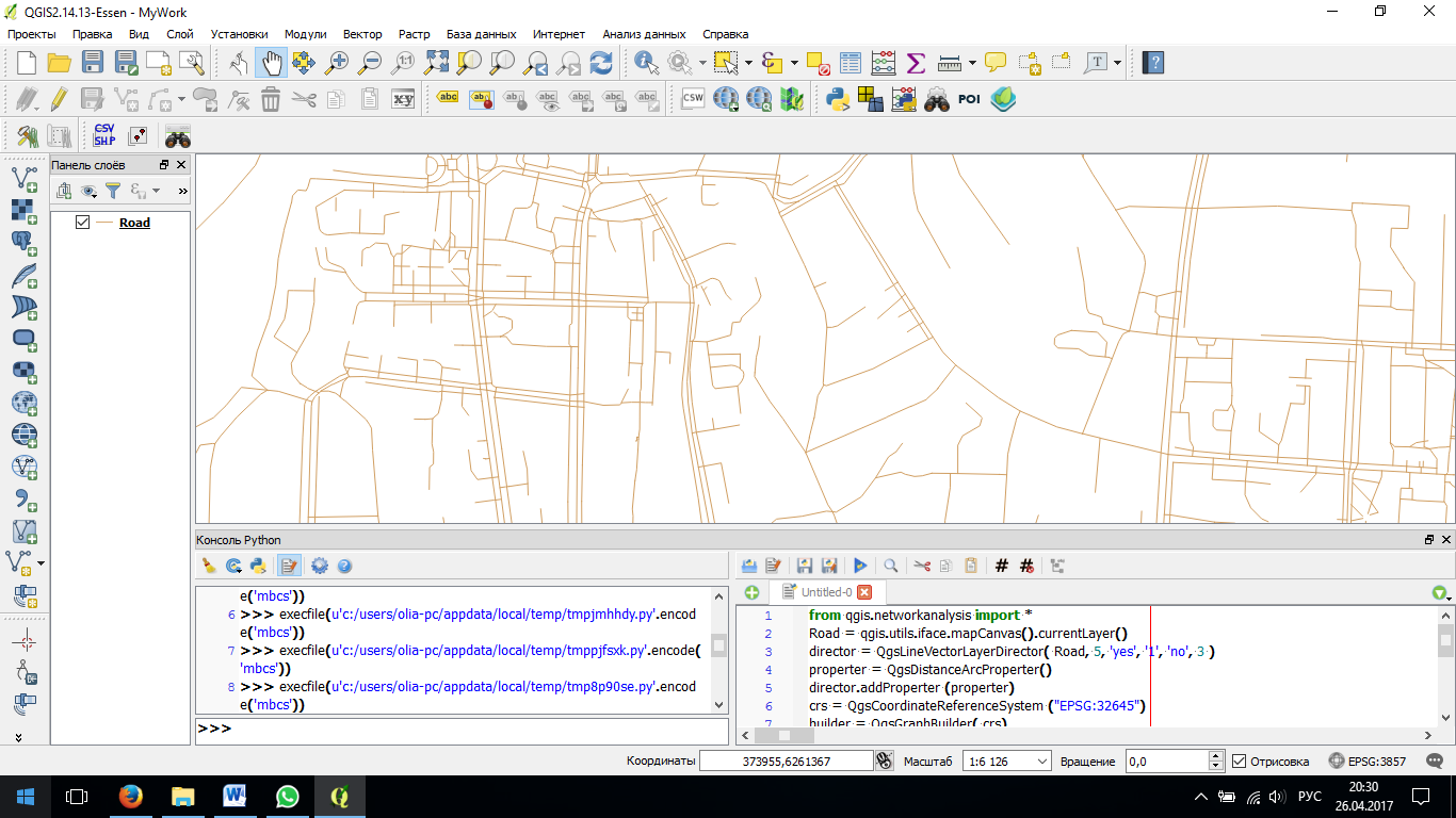

Весь отработанный код. Складывается ощущение как будто он еще ждет каких-то команд.
Re: Сетевой анализ QGIS
Сообщение Александр Мурый » 28 апр 2017, 07:22
В указанном примере создаётся граф в виде объектов QgsGraph (в формате библиотеки сетевого анализа). Больше вы ничего и не увидите без определённых действий.
Какова ваша конечная цель? Визуализировать граф? Построить маршрут по кратчайшему расстоянию? Или ещё что-то? В статье показаны и примеры визуализации тоже.
