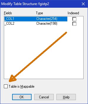

Nik52 писал(а):
14 июн 2018, 20:57
Не подскажите почему не выбирается моя таблица?
Могу предположить, что вы не сделали таблицу гео-таблицей:
Re: отрисовка трека в мапинфо по координатам точек
Добавлено: 14 июн 2018, 22:13

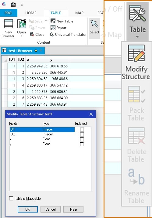

Nik52
Boris писал(а):
14 июн 2018, 21:57
Не подскажите где это окно?
если при открытии, то почему-то нет этой галочки
версия Mapinfo 12.5

Добавлено: 14 июн 2018, 23:01
Галочка всегда была в разделе "Таблица-Изменить структуру таблицы". В 12.5 у меня она для Excel файла тоже есть:
Register Table "F:\#Tmp\test1.xls"  TYPE XLS Titles  Range "test1!A2:D8"  Interactive Into "F:\#Tmp\test1.TAB"
Open Table "F:\#Tmp\test1.TAB" Interactive
Browse * From test1
