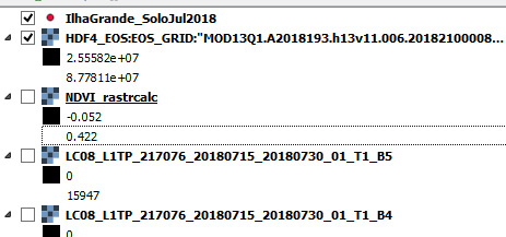

По снимку Landsat-8 LC08_L1TP_217076_20180715_20180730_01_T1 двумя способами (в растровом калькуляторе QGIS и в плагине QGIS Land Surface Temperature) считаю NDVI.
Формула в растровом калькуляторе:
NDVI = (NIR-Red)/(NIR+Red) = (band5-band4)/ (band5+band4)=
( "LC08_L1TP_217076_20180715_20180730_01_T1_B5@1" - "LC08_L1TP_217076_20180715_20180730_01_T1_B4@1" ) * 1 / ( "LC08_L1TP_217076_20180715_20180730_01_T1_B5@1" + "LC08_L1TP_217076_20180715_20180730_01_T1_B4@1" ).
Результаты NDVI, рассчитанные двумя способами по ландсату - одинаковы. И они очевидно неправильны, так как диапазон значений индекса от -0.52 до 0.422.
Интересующая территория ( -23.1409, -44.22857 и radius 16 km) – тропический остров, покрытый здоровым тропическим лесом. Берега континента также покрыты им частично. То есть NDVI здесь должно быть до 0.8-0.9. Никак не 0.422!
Проверила по продукту NDVI MODIS MOD13Q1v006 с разрешением 250 m
Там все правильно, максимальное значение NDVI =0.87.
В чем причина неправильного расчета NDVI по снимку Landsat8 и как его надо считать правильно?

- pic1.jpg (47.43 КБ) 11224 просмотра

Если хотите сравнивать цифирьки за разное время коррекция влияния атмосферы обязательна. Заказывайте уровень L2 (L8 OLI/TIRS COLLECTIONS LAND SURFACE REFLECTANCE).

Ошибка в том, что значения пикселей Ландсата могут быть представлены разными физическими величинами. Продукты первого уровня содержат в себе значения DN в 16тибитном диапазоне - т.е. безразмерные значения от 0 до 65535.Natalia Novoselova писал(а): ↑15 янв 2020, 23:39Так в чем ошибка? Как получить правильный расчет NDVI по Landsat8?
Самый правильный NDVI считают не по DN, а по значениям Surface Reflectance, исключающие влияние атмосферы - чтоб можно было сравнивать снимки на разные моменты времени.

Спасибо. С этим продуктом (Landsat 8 OLI/TIRS Level-2 Data Products - Surface Reflectance) NDVI рассчиталось правильно.
