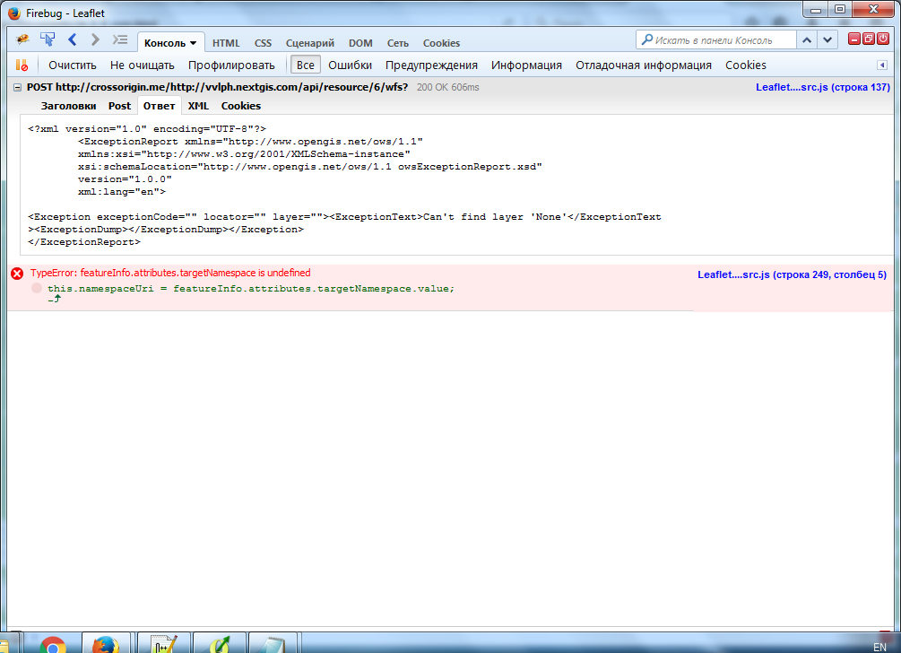

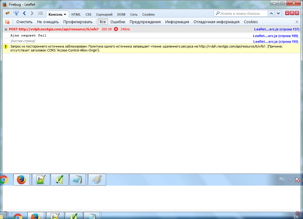

gornak
Сообщения: 146
Зарегистрирован: 30 авг 2015, 16:38
Репутация: 25
Re: как подключить WFS в Leaflet
Сообщение gornak » 19 сен 2016, 11:38
SergeyRyzhkov писал(а):Попробуйте Перед вашим урлом к сервису приписать прокси, например
Попробовал не смотря на
Denis Rykov писал(а):Пока да, WFS сервисы с nextgis.com не подключить в своё веб приложение
, результат следующий:
для WMS работает,
а для WFS ошибка см. картинку
посмотрел POST запрос:
<wfs:DescribeFeatureType xmlns:wfs="http://www.opengis.net/wfs" service="WFS" version="1.1.0"><TypeName
>:kvly</TypeName></wfs:DescribeFeatureType>
,отправил через RESTClient:
если обращаться напрямую на nextgis то приходит нормальный ответ, если через прокси, то такой же как и на картинке
при этом, если запускать собственно скрипт с прямым адресом(страница и все скрипты на локальном компьютере) то ошибка следующая(CORS)
Помогите разобраться, почему на локальном компе в qgis и через RESTClient сервис доступен, а через leaflet и прокси нет причем в случае прокси вроде как CORS не ругается. Есть ли еще идеи как решить проблему подключения слоя?
Denis Rykov
Сообщения: 3376
Репутация: 529
Ваше звание: Author
Сообщение Denis Rykov » 19 сен 2016, 12:51

gornak
Сообщения: 146
Репутация: 25
Сообщение gornak » 20 сен 2016, 10:28
Спасибо,за совет!
Насчет прокси понял, что он не поддерживает POST запросы.
Попробовал плагины,результат следующий:
в консоль приходит ответ с координатами, но слой не отрисовывается может из-за того, что пришлось внести изменения в код плагина WFST - убрать двоеточие(хотя для DescribeFeatureType работает с двоеточием) , разделяющее NameSpase(которого по сути нет??) и Name, написал разработчикам, вот страница проблемы https://github.com/Flexberry/Leaflet-WFST/issues/25 , там приложены скрины и код.
Но я все равно не понимаю, почему ни QGIS ни RestClient ни обычному GET-CORS не мешает ???Ведь все запускается с одного и того же локального хоста...или дело в XHR ?
Denis Rykov
Сообщения: 3376
Репутация: 529
Ваше звание: Author
Сообщение Denis Rykov » 20 сен 2016, 11:26
Насчёт namespace, он есть, так что код можно было для этого не трогать:
typeNS: 'fs'
Я проверил - координаты и у меня приходят, но слой на карте не отрисовывается, хотя никаких ошибок в консоли нет. Посмотрю код.
Что касается CORS, то он имеет смысл только в контексте браузера, QGIS и прочие плагины к нему никакого отношения не имеют.
