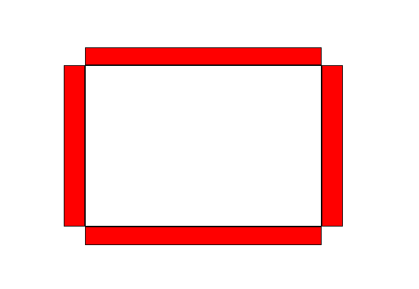

Возможно ли с помощью MI или сторонних утилит создавать в MI буферные зоны с углами 90 градусов?
Картинка с желаемым результатом ниже :)

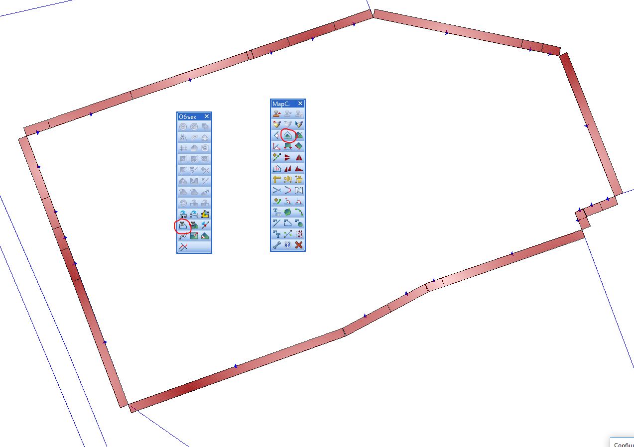

В MapCad есть инструмент создать параллель. Судя по Вашей картинке (это же прямоугольник?) перед построением надо будет разбить на сегменты границу (инструмент для этого есть там же)

Да, прямоугольник. Но это идеальный вариант, могут быть фигуры не правильной формы..
Красным выделены желаемые буферные зоны.

выбрал участок, превратил в полилинии, разбил на сегменты, постоил параллель
