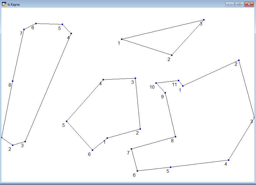

Есть программка, которая берет координаты узлов и пишет их в массив, затем берет эти координаты узлов и нумерует их в том порядке, в котором был построен полигон. Требуется сделать:
Перед нумерацией сделать проверку, как пойдет нумерация, по часовой или против. Нужно сделать чтоб нумерация шла строго по часовой стрелке.
Буду рад любой помощи
3 полигона против часовой, 1 по часовой нумеруется

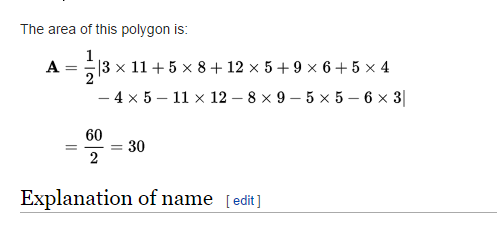

Вычислите площадь полигона по формуле Гаусса и посмотрите на знак.

klerk184 писал(а):Есть программка, которая берет координаты узлов и пишет их в массив, затем берет эти координаты узлов и нумерует их в том порядке, в котором был построен полигон.
Что за программка? В какой среде выполняется (MapInfo/Windows/...)? Имеются исходники или только исполняемый модуль?
Re: Помогите с нумерацией по часовой стрелке
Добавлено: 23 июн 2016, 13:06
klerk184
эту программку сейчас пишу я. Она проставляет номера на узлах, но нужно чтоб она проставляла по часовой стрелке. Если они проставляются против, то нужно принудительно проставить по часовой. Программка для MapInfo

И в чём проблема? Смотрите первую формулу по ссылке, подставляете координаты узлов из массива и вычисляете площадь со знаком (не надо брать по модулю).
Добавлено: 23 июн 2016, 13:21
klerk184
ErnieBoyd писал(а):И в чём проблема? Смотрите первую формулу по ссылке, подставляете координаты узлов из массива и вычисляете площадь со знаком (не надо брать по модулю).
Я правильно понимаю что нужно использовать эту формулу?
Но если я сам считаю, то у меня получается -30
что я не правильно складываю?))
Добавлено: 23 июн 2016, 13:28
Вертикальные чёрточки означают «взять результат по модулю»:
|30| = 30, |-30| = 30.
Вам этого делать не нужно, ибо важен знак: если обход по часовой стрелке, знак один, если против — другой.
