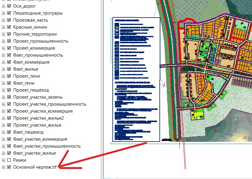

Добрый день. Очень часто программа выдает ошибку при компановке карты в формат mpk (при опубликовании).
Программа вылетает когда в слоях имеется растянутый по координатам tif файл. Недели две пытался высянить закономерность, пока ничего не получается. Пытался понижать разрешение исходного растра, количество цветов, размер - бесполезно. Бывает компановка проходит без проблем и при большом размере файла с большим разрешением, а бывает вылетает даже если файл весит 500 килобайт.
У кого-нибудь встречалась аналогичная проблема?

Re: Ошибка при публикации карты
Именно такой ошибки не было. Были похожие по непонятности причин. Обычно связаны с нелегитимностью версии проги. Пересохранение всех данных, перезагрузка компа. Один раз пришлось переустанавлить прогу.
Чуть попозже запишу видео, если нужно в личку могу кинуть базу. Программу переустановил на версию выше, ошибка не меняется
https://dropmefiles.com/99Ysp
Записал видео на всякий случай, образец скинул на почту.
Кстати, перед записью видео попробовал указать конечную папку на рабочем столе и процесс прошел нормально. Склонен думать что результативность зависит от длины пути. Но дело в том, что опять таки часть проектов проходит компановку нормально, а часть вылетает.
В общем, пару дней экспорта в папку с коротким путем натолкнули на мысль, что проблема каким-то образом связана с длиной пути. Вообще, как я понял, при экспорте из одних программ в другие, при публикации файлов следует придерживаться следующих принципов: длина пути должна быть максимально короткой, имена файлов лучше всего подписывать латиницей, в них желательно избегать символы и пробелы.
