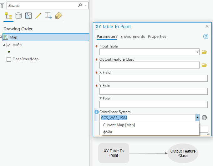

в midelbuilder`е через утилиту "вычислить значение" с помощью этого кода я получаю текущую СК проккта в еременную типа "любое значение" (допустим ее имя "СК")
Далее в поле "Система координат" инструмена "XY таблица в точки" вписываю %СК% (чтобы установить этот параметр как текущей ск). Но это поле просто сбрасывается. и устанавливается автоматически WGS84...
Как в этот параметр автоматически вставлять такущую СК проекта?

Если хочется взять систему координат из активной карты, то нужно в поле Expression инструмента CalculateValue писать arcpy.mp.ArcGISProject('CURRENT').activeMap.spatialReference, без .GCSName и PCSName. И поставить Data type CoordinateSystem.
Потом соединить результат с инструментом XY TableToPoint и выбрать результатом соединения параметр Coordinate System.

zubenko1592, она и будет сама меняться, какая текущая СК будет у карты - такая и подставится

Если руками в модели выбрать "текущая СК" это выражение автоматически заменится текущей ск и в модели сохраниться конкретная без автоматической подстановки.
А тот код, который мы обсуждаем даст именно нужный результат.
