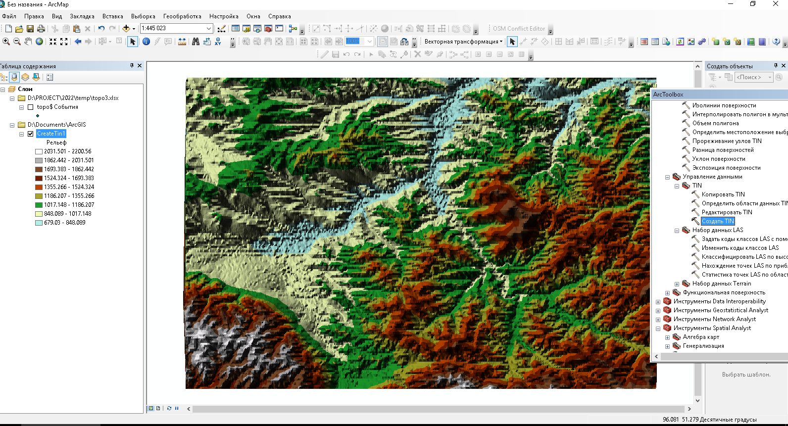

Никогда не загружал точки в ArcGIS, попробовал, сделал TIN - вроде, рельеф получился. А какая ошибка то?

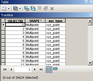

В других случаях в точечных слоях, которые я сам получал по батиметрии или по аэросъемке, всегда были отдельные столбцы с координатами и высотами (глубинами). Там без проблем делается рельеф. В этот раз передали файл с расширением xyz. Где в атрибутах нет как таковых столбцов с координатами и высотами, а вся информация зашита, где-то "внутри".
Так выглядит таблица атрибутов. Что с этим делать - не знаю....

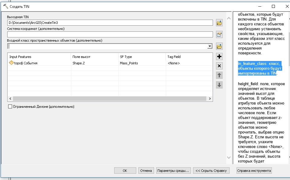

in_feature_class: класс, объекты которого будут импортированы в TIN. Наверное, надо выбрать слой в строке, чтобы определить, по какому столбцу строить рельеф?
Спойлер
Попробовал оставить поле пустым (у меня всего 3 колонки - координаты и высота) - не получается.

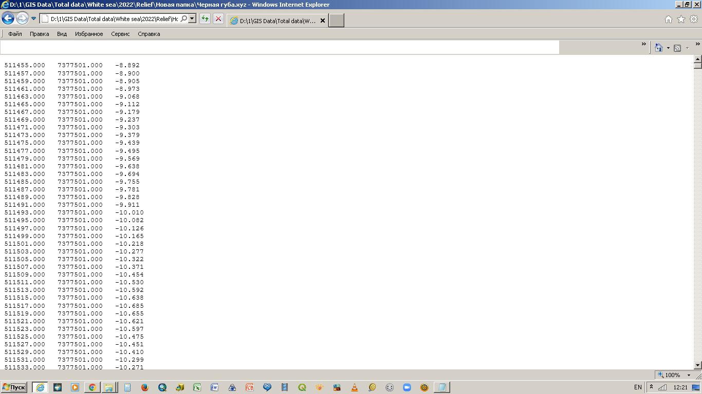

О, Всем спасибо!
Нашел способ решения этой задачки.
Интернет-эксплорер неожиданно открыл этот файл не так как блокнот, а с тремя нужными столбцами - координаты и глубина! Далее просто - в txt, затем в excel и поехали...
Великая вещь - эксплорер! :) Век живи....
