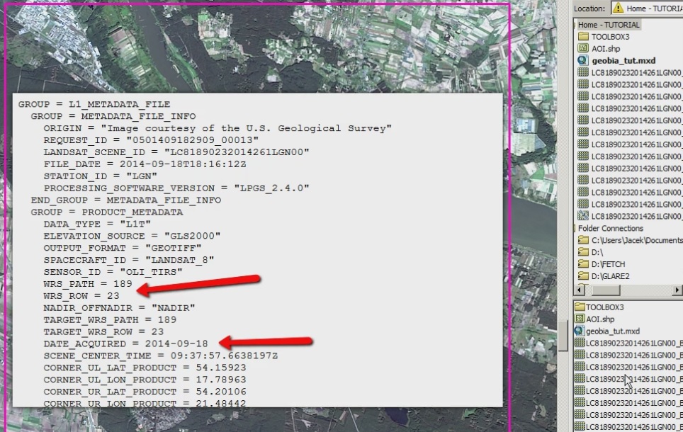

Я все сделала, он считает, но итоговый растр – ничего не содержит. Хотя при этом почему-то много весит. Нашла его tutorial по ссылке
http://cgis.oig.ug.edu.pl/CentrumGIS/ptools.html
Он видео. И там видно, что файлы ландсатов иначе называются. Я скачиваю продукт Level-1 Мой файл LC08_L1TP_220076_20180501_20180501_01_RT_B6
А вот что видно в туториале
LC81890232014261LGNOO
То есть я скачала снимок не так, как ему нужно.
Где могу скачать его в том формате, в котором он работает?
Может быть кто-то сможет проверить этот тулбокс - и посчитать температуру?

Видно, что проблема в том, что тулбокс использует файлы, названные.
а у меня файл названы
Как можно скачать ландсат в виде LC81890232014261LGNOO ?
Поискала на привычных ресурсах - такого нет. Везде L1TP.
Вот точно их ресурс и тот снимок, который я использую (я скачивала сразу, а здесь можно по файлам). Другой формат.

чисто навскиду - а в метаданных-то старый формат, гловисовский SceneID

Natalia Novoselova, вычислить температуру по Landsat можно самостоятельно, используя растровый калькулятор, процесс описан здесь https://blogs.esri-cis.ru/2014/08/15/re ... alculator/
Что касается скачивания, то вероятно подойдет ресурс https://earthexplorer.usgs.gov/, немного писали про работу с ним в первой части здесь https://blogs.esri-cis.ru/2018/05/21/cr ... s-desktop/
