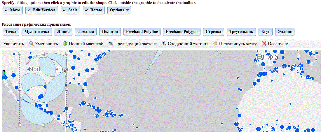

novia, подскажите, пожалуйста, какой тип редактора лучше ипользовать для рисования на карте, если необходимо добавлять объекты, редактировать и удалять их. Кроме того пользователь, видимо, будет выбирать какой класс объектов отображать. Т.е. возможно будет два(или более) классов, соответствующих полигонам. Также было бы неплохо менять тип ребер и узлов полигонов. Сейчас интерфейс таков

novice писал(а):какой тип редактора лучше ипользовать для рисования на карте, если необходимо добавлять объекты, редактировать и удалять их.
для разных задач нужны разные инструменты построений. нужно смотреть на объекты и требования к их изображению и принимать решение о том, что использовать.
используйте шаблоны редакирования и компонент редактор.
зачем делать из веб-приложения второй ArcMap?

novia писал(а): зачем делать из веб-приложения второй ArcMap?
Идея заключалась в том, чтобы рисовать полигон как эллипс
а инструмент Эллипс вы не увидели? над кнопкой deactivate самый правый
