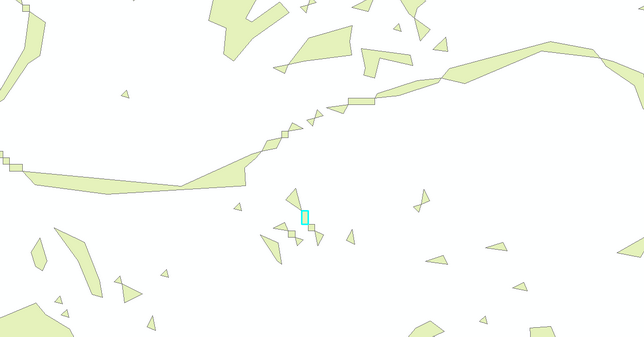

Исходные полигоны выглядят так:
- pol.png (45.6 КБ) 8753 просмотра
