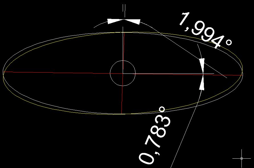

AnnattaKu, во вложении мой вариант эллипса. «Ручная работа»: LibreOffice Calc + PROJ.4 + текстовый редактор + QGIS. Посчитано по-честному на эллипсоиде, а не в проекции, хотя есть нюансы.
trir писал(а):Почему 1.25?
В проекции направление оси Y редко совпадает с направлением меридиана. Истинный азимут a отсчитывается от меридиана, а от оси Y отсчитывается дирекционный угол α. Разница между ними есть сближение меридианов γ.
Формулы для проекции Гаусса-Крюгера, рекомой басурманами Transverse Mercator:
α = a − γ, tg γ ≈ tg (λ − λ₀) sin φ,
где
φ — широта
λ — долгота
a — азимут
λ₀ — долгота осевого меридиана
γ — сближение меридианов
α — дирекционный угол
На картинке Вашей проекция неконформная, т.е. углы не сохраняются, и главные оси развёрнутого эллипса представляются неперпендикулярными.

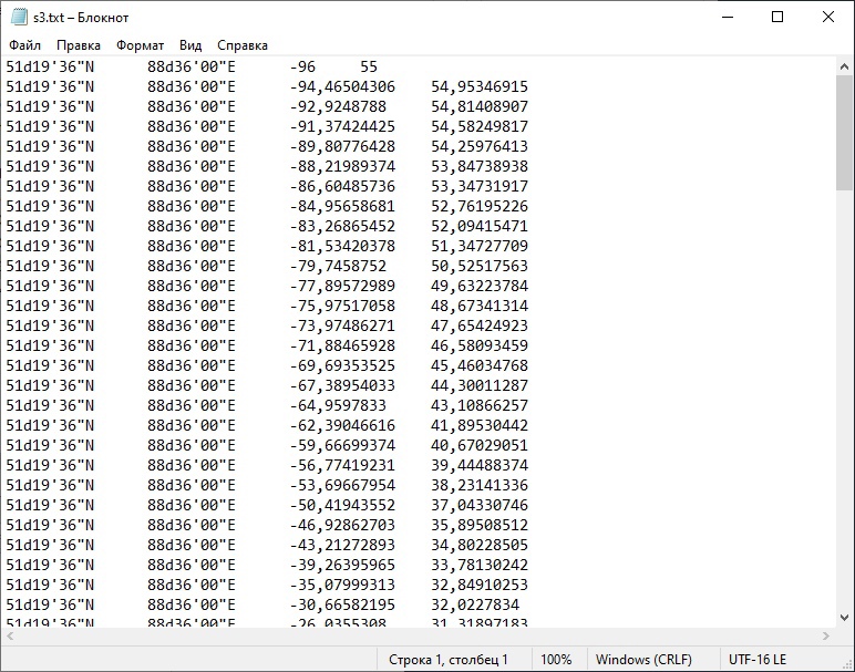

Здесь подготовлены данные для решения прямой геодезической задачи с помощью утилиты PROJ geod.

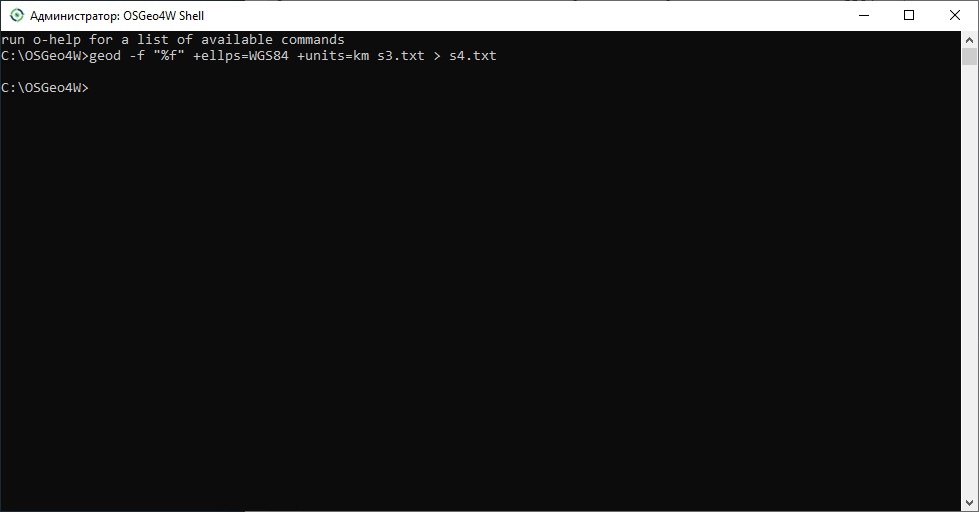

Экспортируем содержимое в текстовый файл s3.txt, разделители пробелы или символы табуляции. В командной строке запускаем утилиту:
geod -f "%f" +ellps=WGS84 +units=km s3.txt > s4.txt

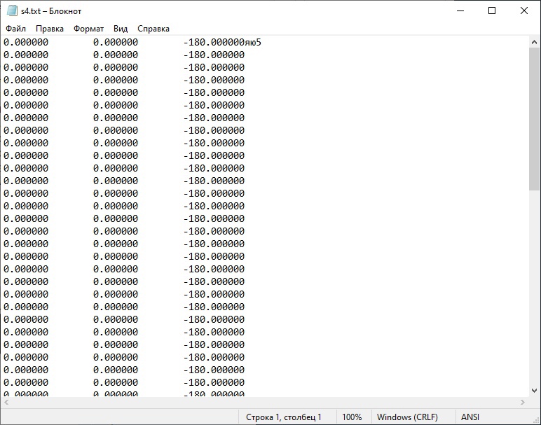

У меня что-то не получается решить геодезическую задачу с помощью PROJ. Я копирую данные с 3 листа и вставляю в текстовый файл и поменяла все пробелы на \. Установила программное обеспечение OSGeo4W, чтобы воспользоваться утилитом. В OSGeo4W ввела данную строку: C:\OSGeo4W>geod -f "%f" +ellps=WGS84 +units=km s3.txt > s4.txt и дождалась выполнения. Запускаю s4.txt, а там получаю следующее:
0.000000 0.000000 -180.000000яюl
Можете подсказать, что я делаю не так?

Зачем же менять пробелы? Это Вы напрасно.
51d19'36"N	88d36'00"E	-96	55
51d19'36"N	88d36'00"E	-94.4650430568214	54.9534691542691
51d19'36"N	88d36'00"E	-92.9248788044124	54.8140890686731
