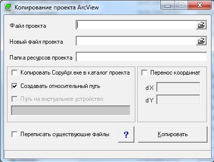

Помню, была утилита, которая собирала все файлы проекта в одно место и в apr прописывало новые пути...

copy.apr, пишите вышлю

Geol писал(а):copy.apr
Этой программой тоже пробывал не получается, когда отвязываешь в определенное место, затем копируешь на DVD, путь всё равно остается путь в то место куда отвязал

Нужно обязательно поставить галочку создать относительный путь. И никаких проблем не должно быть

Geol писал(а):Нужно обязательно поставить галочку создать относительный путь. И никаких проблем не должно быть
не получается ей. пробывал уже ни раз..

Тогда начать надо с прописных истин, а именно, все темы, относящиеся к проекту, должны лежать в одной папке, т.е. никаких хвостов. Начните с того, что сначала перекопируйте ваш проект на другой диск и откройте сначала с него (ArcView - файл- открыть проект), посмотрите что лишнего появилось в папке вашего проекта. Аккуратность и еще раз аккуратность. Почитайте справку в copy.apr и все должно получиться.
PS с помощью этой утилиты мы копируем отчеты на диски для сдачи в Москву и Питер и никаких косяков
Удачи

всем спасибо, нашел что искал кому надо
http://arcscripts.esri.com/details.asp?dbid=10593 вот тут взять можете

Упаковщик проектов от Димы Колесова.
