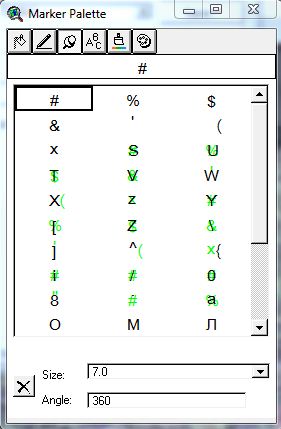

Господа подскажите пож-та как решить такую проблему на 7win/ Arcview 3.2 установленна и нормально запускается но в точечных слоях вместо точек имеются всякие разные символы (#/,^) вместо нормальных точек. И что-то понять не могу откуда такое получилось.

посмотрите на язык для программ неподдерживающих юникод в языковых параметрах системы. подозреваю, что надо сделать английский, а у вас русский.

novia писал(а):посмотрите на язык для программ неподдерживающих юникод в языковых параметрах системы. подозреваю, что надо сделать английский, а у вас русский.
Сменил теперь не видит пути на русском языке.

зато поди символы починились. Arcview 3.2 была выпущена во времена лютой нетерпимости софта к кириллице. с этим ничего не поделать. переименовывайте папки и файлы.
