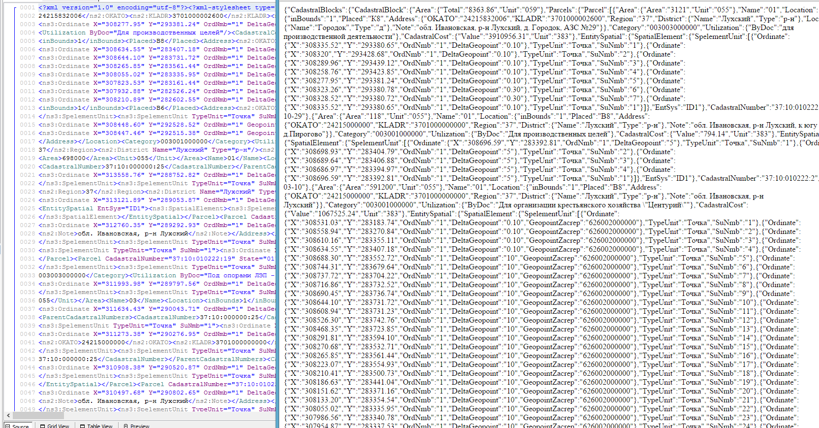

У меня появилась идея использовать для конвертации XML Росреестра браузер, как-никак браузер это XML-парсер.
Вчера попробовал. Нашёл вот это http://www.fyneworks.com/jquery/xml-to-json/.
страничка:
и код:
результат:
Теперь с data можно работать как с объектом JavaScript и сделать из него GeoJSON.
Таким образом можно обойти ограничение плоской таблицы шейп-файла в случаях связей "один ко многим", например, при общедолевой собственности на один ЗУ и в других.
Кому интересно?
страничка:
<!DOCTYPE html>
<html>
<head>
<meta charset="UTF-8">
<title>Insert title here</title>
<script src="libs/jquery.js" type="text/javascript"></script>
<script src="libs/jquery.xml2json.js" type="text/javascript"></script>
<script src="app.js" type="text/javascript"></script>
</head>
<body onload="run()">
<div id="data"></div>
</body>
</html>
function run () {
$.get('doc2773027.xml',
function(xml){
var data = $.xml2json(xml);
$("#data").html(JSON.stringify(data));
Кому интересно?
JavaScript достаточно простой язык
