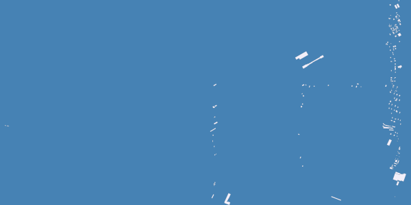

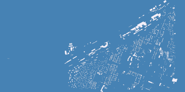

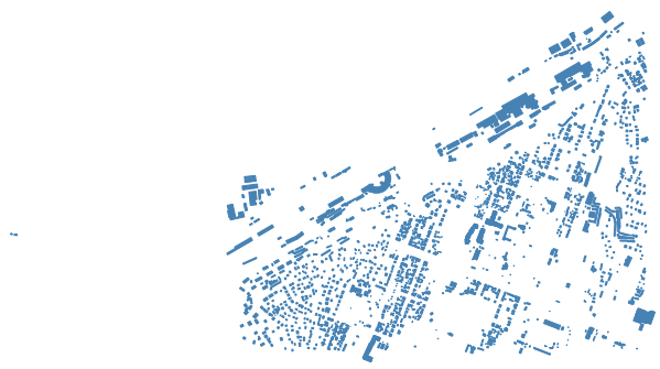

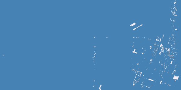

- dctabuyz
- Сообщения: 7
- Зарегистрирован: 26 ноя 2008, 12:53
Re: Ошибка ogr2ogr при конвертации данных из mif в shp
круто! но и это еще не все!
по-прежнему конвертируется меньше половины. во волжениях три картинки: как было (до фикса mif), как сейчас (после фикса mif) и как должно быть.

- dctabuyz
- Сообщения: 7
хе! просто проблема повторялась несколько раз. исправил все и заработало! а жаль
