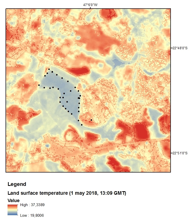

Измерение преследует две цели:
Основное – сделать промеры такими, чтобы они отвечали «метеорологическим стандартам», т.е. чтобы эти данные потом можно было бы использовать в научной статье, описать их в "Методике" и не вызвать последующей критики редакторов.
Предполагаю, что там должны быть четкие правила полевых промеров температуры. Может быть, рекомендуемый способ (ртутный или электрический термометр). Там, на 2 м от земли, ждать сколько-то минут, мерить в тени и без ветра..
Может ли кто-то посоветовать хороший источник таких "стандартных" правил?
И вторая (дополнительная) задача. Получить данные таким образом, чтобы их можно было сравнить с данными термального канала Landsat-8, снятый за ближайший ко дню промера период.
Меня интересует участок тропического леса. Поэтому по идее (если мерить для 1й цели нужно в тени, то и для 2й цели промер как бы тоже идет в тени. То есть здесь идет состыковка.
Понятно что обе цели и уж вторая – будут «примерно-приблизительно». Сейчас важны советы, которые позволят эту приблизительность минимизировать. А потом описать в статье так, чтобы было нормально.
Пока измерения буду вестись здесь. Во всех или большинстве точках.
