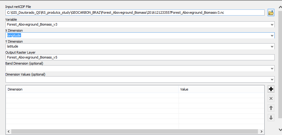

Да, при скачивании геоданных по своим задачам встречаюсь с самыми разными форматами. И есть такие, которые пока не знаю, как открывать. Думаю, ваш пример содержит хороший ключ в правильном направлении - как с ними работать.
И пробую также по данному "простому" способу в среде ArcGIS.
Руководствуясь этой ссылкой - пытаюсь открыть файл при помощи Make NetCDF Feature Layer в ArcGIS.ericsson писал(а):Во-первых, не "с расширением .nc" а "в формате NetCDF".
Во-вторых, вы читали хоть вот это http://desktop.arcgis.com/en/arcmap/10. ... f-data.htm ?
При этом открытые превращается в обряд настроек, пройти которые правильно у меня пока не получилось.
Там есть параметр «Row dimensions» на котором не знаю, что ставить. Хелп не вносит ясности. Если оставить по умолчанию «ничего», то файл открывается 1 точкой. (Предполагаю, что причина этого – этот параметр, хотя может быть и что-то другое в настройках)
Нет ли какого-то более очевидного способа открыть файл? Странно, что нужно что-то настраивать для этого. Я же не знаю сути данных. Как я могу что-то правильно настроить?
P.S. Возможно, как раз изучение файла через GDAL должно подсказать эти правильные настройки при использовании этого инструмента (или его аналога Make NetCDF Raster Layer)?

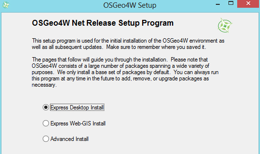

Если вы работаете под Windows и у вас установлен QGIS, то у вас также установлен osgeo4w shell -- командная оболочка с помощью которой можно управлять открытыми геоприложениями, в том числе GDAL. Через меню "пуск" найдите папку с программами QGIS и запустите osgeo4w shell, далее выполняйте команды, прописывая названия своих файлов и пути к ним.как можно повторить вашу операцию с анализом файла?
Также неплохо было бы ознакомиться со статьей про GDAL: http://gis-lab.info/qa/gdal-examples.html

Пробую сначала разобраться по линии ArcGIS
Читаю метаданные. Помогло мало, так как непонятно, как это вбивать в настройки (метаданные открываются при клике на "Download" для файла "Forest Aboveground Biomass map" по верхней ссылке
Метаданные:
Я пробовала и не вышло. Поскольку не понятно было из мета-данных, что вбивать, я ставила всё по умолчанию. Очевидно, что нужные параметры нужно брать из метаданных, но я не могу понять какие.
Принткрин окна Make NetCDF Raster Layer прилагаю. При таком заполнении настроек - у меня растр не получался. Просто никакого эффекта.
Аналогично с инструментом Make NetCDF Feature Layer. Или никакого эффекта или дает 1 точку.
Может быть, если вы протестировали и у вас получилось открыть файл "Forest Aboveground Biomass map", вы могли бы показать картинку? Как-то запутала меня такая сложная система открытия файла. Хоть бы представить, что там на выходе должно быть... - это помогло бы разобарться с обоими способами открытия (через ArcGIS и GDAL)
Andrey Zhukov писал(а): https://www.bgc-jena.mpg.de/geodb/proje ... etails.php - всегда надо читать метаданные.
Метаданные:
NcDump
netcdf Forest_Aboveground_Biomassv3 { dimensions: longitude = 36000 ; latitude = 14002 ; variables: double longitude(longitude) ; longitude:standard_name = "longitude" ; longitude:long_name = "longitude" ; longitude:units = "degrees_east" ; longitude:axis = "X" ; double latitude(latitude) ; latitude:standard_name = "latitude" ; latitude:long_name = "latitude" ; latitude:units = "degrees_north" ; latitude:axis = "Y" ; float Forest_Aboveground_Biomass_v3(latitude, longitude) ; Forest_Aboveground_Biomass_v3:long_name = "Forest_Aboveground_Biomass_v3" ; Forest_Aboveground_Biomass_v3:_FillValue = -3.4e+38f ; Forest_Aboveground_Biomass_v3:missing_value = -3.4e+38f ; Forest_Aboveground_Biomass_v3:projection = "+proj=longlat +datum=WGS84 +no_defs +ellps=WGS84 +towgs84=0,0,0" ; Forest_Aboveground_Biomass_v3:projection_format = "PROJ.4" ; Forest_Aboveground_Biomass_v3:min = 0. ; Forest_Aboveground_Biomass_v3:max = 611.399963378906 ; // global attributes: :CDI = "Climate Data Interface version 1.6.9 (http://mpimet.mpg.de/cdi)" ; :history = "Wed Sep 09 15:23:36 2015: cdo -f nc4c -z zip copy Forest_Aboveground_Biomass_v3.nc Forest_Aboveground_Biomass_v3_2.nc" ; :Conventions = "CF-1.4" ; :created_by = "R, packages ncdf and raster (version 2.2-31)" ; :date = "2015-08-31 14:39:27" ; :CDO = "Climate Data Operators version 1.6.9 (http://mpimet.mpg.de/cdo)" ; }
А вы пробовали открыть по этому алгоритму, используя параметры из метаданных?Andrey Zhukov писал(а): http://desktop.arcgis.com/ru/arcmap/10. ... -layer.htm - и что тут вообще сложного?
- raster_netcdf.jpg (125.04 КБ) 35342 просмотра

Если с моим участием, то вот что мы обсуждали:trir писал(а):Обсуждали ведь кажется, GDAL есть в QGIS. Просто с ним надо работать из командной строки или через PowerShellЭто можно сделать, находясь в QGIS, или GDAL нужно ставить отдельно?
viewtopic.php?f=5&t=21416&start=15#p146032
Тогда дословно по шагам я это выполнила.
Но найти у себя "osgeo4w shell" и также "PowerShell" в папке QGIS 2.16 не получилось. Этого там нет. (У меня Windows 8 с "метро", т.е. нет функции "Пуск", здесь она ликвидирована).
Но есть osgeo4w-setup. (принтскрин). Это верное направление, чтобы перейти к описанной Bolotoved-ом работой с GDAL?
Конечно, путем чтения и соотв. статей и хелпа.
- pic2.jpg (46.89 КБ) 35284 просмотра
giser
- Сообщения: 388
- Зарегистрирован: 09 ноя 2012, 09:25
- Репутация: 113
Re: Как открыть файл (геоданные) с расширением .nc
Нужно запустить приложение. Последнее в списке. Это и есть shell.
- Natalia Novoselova
- Сообщения: 3020
- Репутация: 69
- Ваше звание: Лиса
- Откуда: **
Тема распалась на 3 способа открытия файла (а я то думала, это простой вопрос).giser писал(а):Нужно запустить приложение. Последнее в списке. Это и есть shell.
В частности, в отношении GDAL вопрос ушел в то, что знаю я пока крайне плохо. Но разобраться крайне хочу.
В общем, как поняла, мне сейчас OSGeo4W надо установить (принтскрин установки при выборе OSGeo4W.setup)?
И дальше попробую разобраться с данной Bolotoved-ом инструкцией.
Не уверена, что получится открыть данный файл через GDAL. Может быть, его правильней открывать в MatLab в специальном софте для открытия NetCDF файлов (о чем говорилось в статье по ссылке на форум океанологов). В общем.. попробую разные варианты.
- pic2.jpg (108.01 КБ) 35264 просмотра
