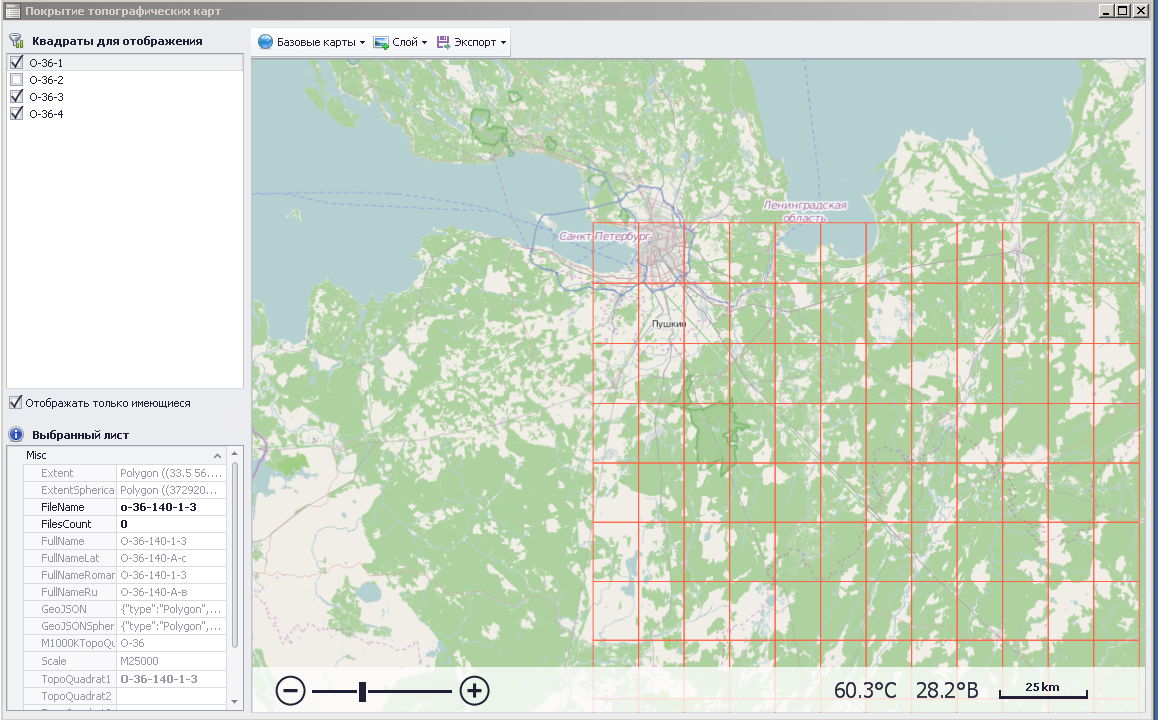

Вот опять потратил обед.
Поразмышлял над словами Jack, сам посмотрел что да как.
Да, Excel и прочая статика очень неудобно получается, надо делать динамику.
Вот думаю сделать так (скрин ниже). Карта настоящая, живая.
На карте можно:
1. Открыть базовую карту (OSM, локальный тайловый кэш (любителям сас), shp, kml)
2. Отобразить разграфку топокарт (добавляется автоматически на основе математики, а не из файлов).
3. Разграфку можно отображать из существующих листов (после сканирования директории). Также можно управлять какие масштабы отображать и минимальный стиль отображения.
3. Выполнить экспорт карты в:
- картинку (5 форматов)
- GeoJSON
- WKT
- MS Excel (будет список что есть чего нет)
- CSV с WKT (удобен тем что можно добавить, например в QGIS)
Предложения ?

Полагаю, получается отличная вещь! С нетерпением жду релиза.
Хотелось бы еще экспорт в KML, конечно если это не займет много труда.

Если судить по количеству просмотров темы, наверное интересна. Скорее, действительно по скринам и описаниям сложно.SergeyRyzhkov писал(а):Понимаю программа мало кому интересна.
Если на основе скрина. Опционально сделать показ градусной сетки.
Не понятно, что за координаты в Ладожском озере отображаются внизу. Нужен выбор формата отображения координат. Не понятно, почему одинаково отрисованы все квадраты 100k, хотя в наличии четыре, а галочки показа у трех. У меня на экране красные линии имеют разную толщину. Удобно было бы иметь возможность настраивать вид отображения сетки / квадратов. Если у нас будет 8 квадратов, выстроенных "кольцом" (с "дыркой" в середине), в таком виде сложно будет понять, есть центральный, или нет.
Про предложения... я боюсь быть нескромным, поскольку уже сейчас возможности превосходят первоначальные ожидания, прошу рассматривать мои замечания как мысли вслух, без всякой настойчивости.
Можно анализировать torrent-файлы на предмет покрытия области, поскольку они содержат имена раздаваемых файлов, это удобно для поиска недостающего картоматериала. Можно зайти еще дальше и анализировать хеш-суммы имеющихся и раздающихся файлов.
Еще можно добавить поддержку текстовых файлов с перечнем квадратов - для учета бумажных материалов.
