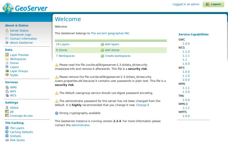

При первом открытии страницы GeoServer вы увидите форму ввода сверху экрана, вы должны войти, используя имя пользователя admin и пароль geoserver. После этого вы увидите admin page.
../../_images/geoserver-welcome10.png

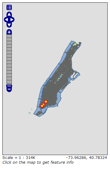

Перейдите к нижней части страницы и нажмите на ссылку OpenLayers в строке tiger-ny, после этого откроется новое окно предварительного просмотра некоторых выборочных данных.
../../_images/geoserver-preview10.png
Вы можете менять масштаб карты тремя разными способами:
  • Щёлкать по шкале увеличения слева на экране, чем выше — тем больше увеличение.
  • Используя колесо мыши (если таковое имеется), прокрутка от себя приводит к увеличению масштаба, а к себе — к уменьшению.
  • Созданием бокса в окне карты с зажатой клавишей Shift — это приблизит выбранную боксом область (настолько, насколько позволит экстент).

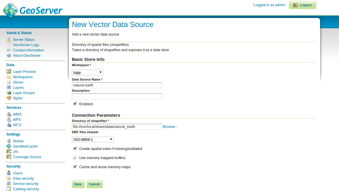

Нам необходимо создать хранилище для наших данных. С начальной страницы GeoServer перейдите к Stores и затем выберите “Add new Store”. Вы увидите такую страницу:
Страница создания хранилища данных
Выберите Directory of spatial files:
Заполнение поля имя хранилища данных
Напишите имя для хранилища данных, например, Natural Earth, и заполните URL к папке с данными в этой форме /usr/local/share/data/natural_earth/.
Вы можете использовать кнопку поиска, чтобы найти папку, если ваши данные где-то ещё. Нажмите save.
Хранилище данных Natural Earth

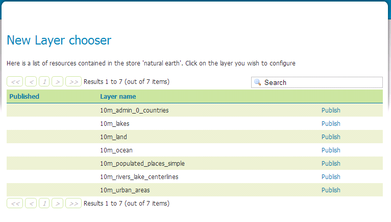

Нажмите publish для одного из слоёв, чтобы завершить добавление данных. Вы перейдёте на страницу Layers:

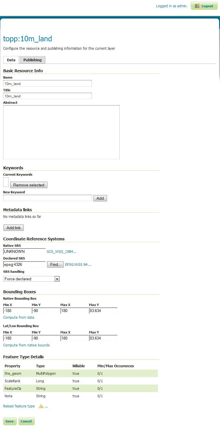

Пролистнув страницу вниз, вы увидите, что GeoServer заполнил много полей для вас. Когда вы достигнете Coordinate Reference System, вы увидите надпись UNKNOWN под формой Native SRS. Вам следует заполнить форму (declared SRS) чтобы убедиться в том, что GeoServer получил данные. Для нашего примера напечатайте в форме EPSG:4326, можете проверить правильность введённого по адресу http://prj2epsg.org/search в строке, которую увидите при нажатии ссылки рядом с “UNKNOWN”. Затем нажмите Compute from data и Compute from native bounds, чтобы заполнить ограничивающие прямоугольники. Наконец, нажмите save — так вы опубликуете свой первый слой.

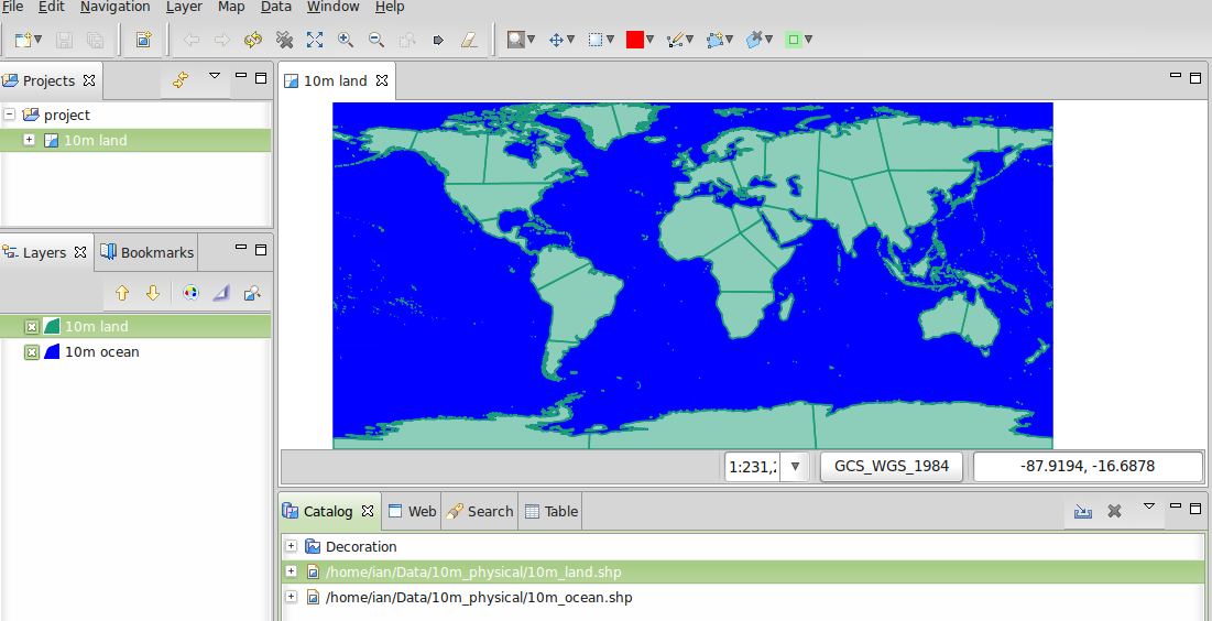

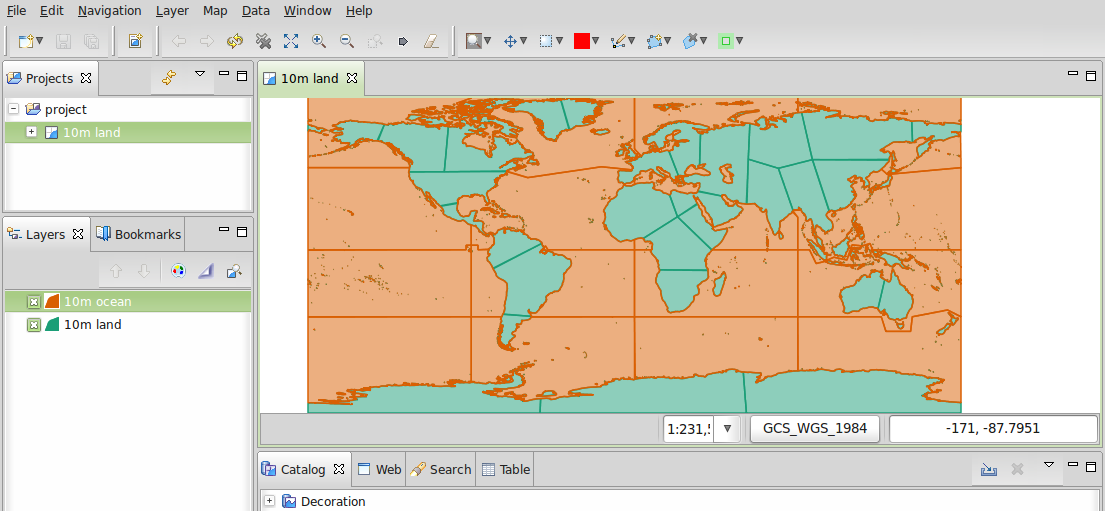

Для начала откроем uDig и добавим шейп-файлы (используя кнопку add data в верхнем левом углу). Перенесём слои “10m_land” и “10m_ocean” в окно карты. uDig автоматически применил стиль (поэтому мы можем видеть данные).
Стиль по умолчанию в uDig
Очевидно, что оранжевый океан выглядит немного странно. В списке слоёв Layer list выберите кнопку стилей (она похожа на палитру красок).
Окно слоев

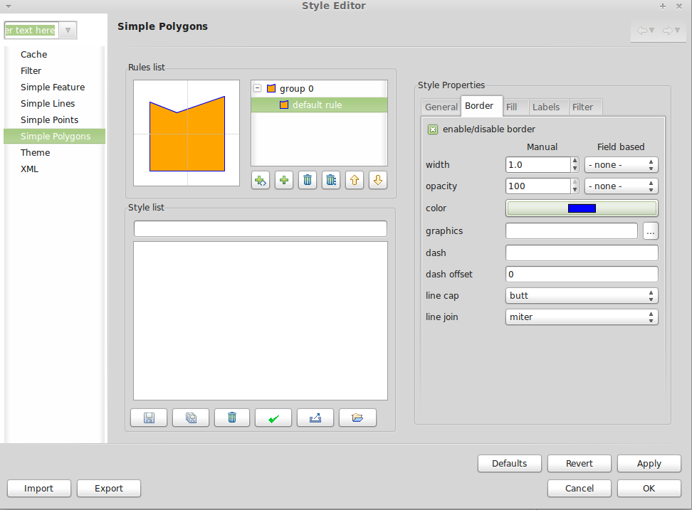

Откроется Style Pane — в простом окне можео выбрать приятный голубой цвет для океанов нажатием на цветные прямоугольники в окне заливки и выбором необходимого цвета простым щелчком. Также можно повысить непрозрачность заливки до 100%, чтобы она выглядела лучше. Для границ также можно выбрать голубой цвет.
Панель стилей
Когда все сделано, нажмите OK, и uDig покажет изменения.

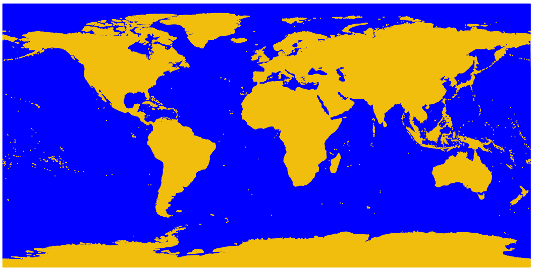

Теперь давайте изменим цвет суши с зелёного на более правдоподобный и повторим все шаги по изменению цвета в слое land. Если ни один из цветов по умолчанию вам не приглянулся, можно открыть define custom colors, чтобы создать свой цвет.
Выбор более красивого цвета земли
В результате получаем красивую базовую карту мира.
Базовая карта мира

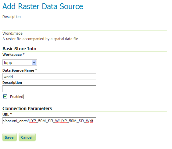

Каталог Natural Earth содержит вложенный каталог HYP_50M_SR_W, в котором находится растровое изображение. Вы можете загрузить его напрямую в GeoServer, перейдя к странице stores и выбрав New Stores ‣ World Image и написав /home/user/data/natural_earth/HYP_50M_SR_W/HYP_50M_SR_W.tif в форме ввода URL.
Добавление растра
Нажмите Save, вы перейдёте к New Layers Chooser, затем опубликуйте слой и нажмите Save, чтобы закончить добавление растра. Если вы перейдете к странице Layers Preview, то увидите новое изображение.
