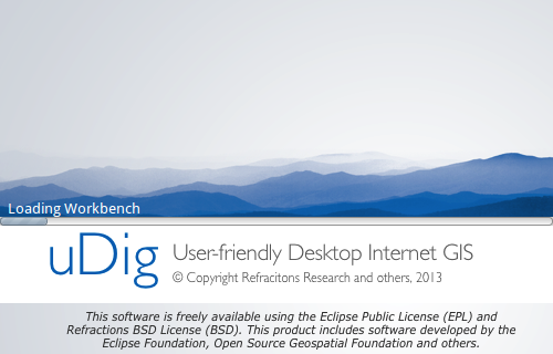

  1. Выберите Geospatial ‣ Desktop GIS ‣ uDig из меню.
  2. Приложению нужно несколько секунд для старта.
../../_images/udig_Quickstart1Splash9.png
Если у вас возникли трудности с запуском uDig, пожалуйста, просмотрите страницу “Запуск uDig”.

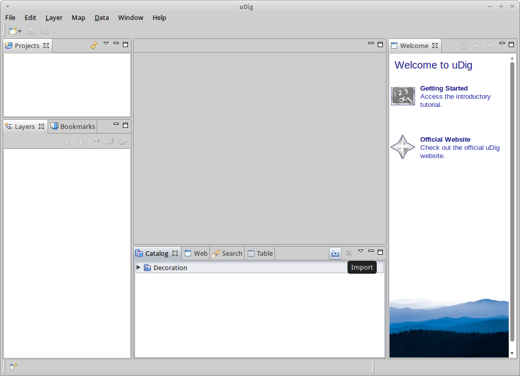

  1. После первого запуска uDig откроется окно “Начальный вид” и займёт весь экран. Здесь размещены ссылки на руководства, документацию и веб-сайт проекта.
  2. Нажмите на стрелку с надписью “Рабочий набор” в верхнем правом углу для показа состава рабочих наборов uDig.
../../_images/udig_welcome10.png
Вы можете вернуться к “Начальному виду” в любой момент, выбрав Help ‣ Welcome из меню.

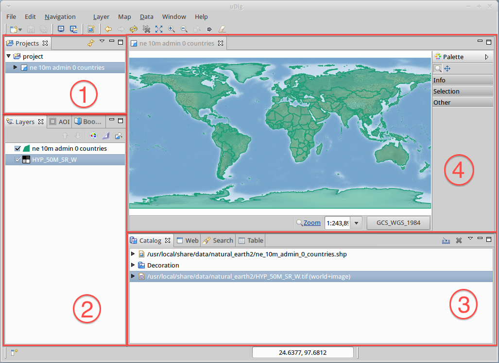

Ниже представлена типичная сессия в uDig:
  1. вид слоев (1),
  2. вид проектов (2),
  3. вид каталога (3) и
  4. редактор карт (4).
Эти виды будут описаны далее по ходу демонстрации их использования.

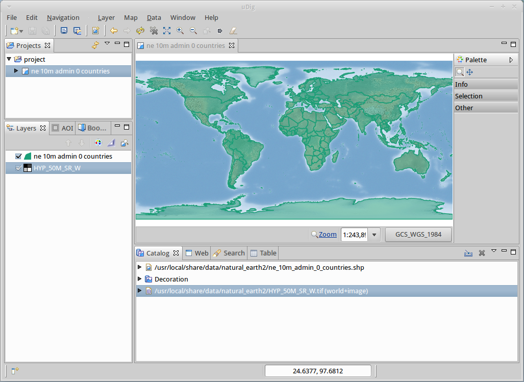

  8. Перетащите HYP_50M_SR_W.tif в окно редактора карт, при этом появится новый слой в карте.
  9. Вы можете видеть порядок слоев, в котором они отрисовываются в окне карты. Сейчас слой HYP_50M_SR_W рисуется поверх слоя 10m admin 0 countries.
  10. Выберите слой HYP_50M_SR_W в окне каталога и перетащите его вниз списка.

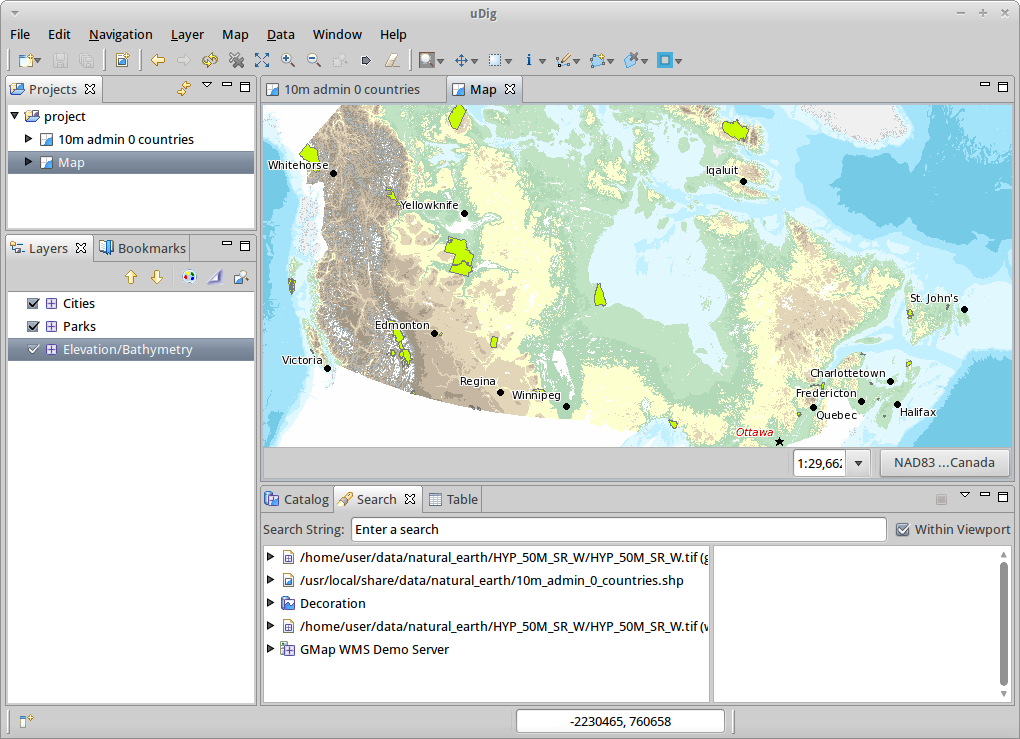

  1. Выберите File ‣ New ‣ New Map в меню.

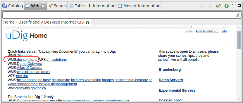

  2. Переключите на вид Web, кликните на вкладке после вида Catalog для отображения вида Web.
    ../../_images/udig_WebViewClick10.png
  3. Кликните на ссылке WMS:dm solutions link

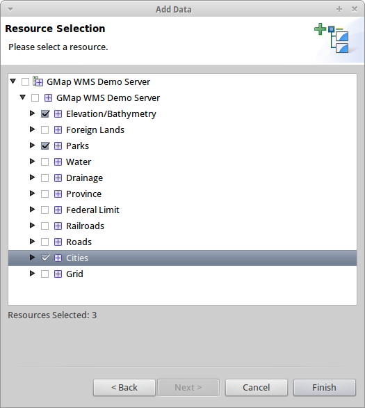

  4. На странице выбора ресурсов выберите следующие слои:
    • Высоты/батиметрия
    • Парки
    • Населённые пункты
      ../../_images/udig_AddWMSLayers10.png
  5. Нажмите Finish для добавления слоев на карту.
    ../../_images/udig_WMSMap10.png
  6. Используйте ZOOM инструмент масштабирования для приближения к одному из парков.
  7. Переключитесь на INFO инструмент информации и кликните на парке для изучения информации о нём.

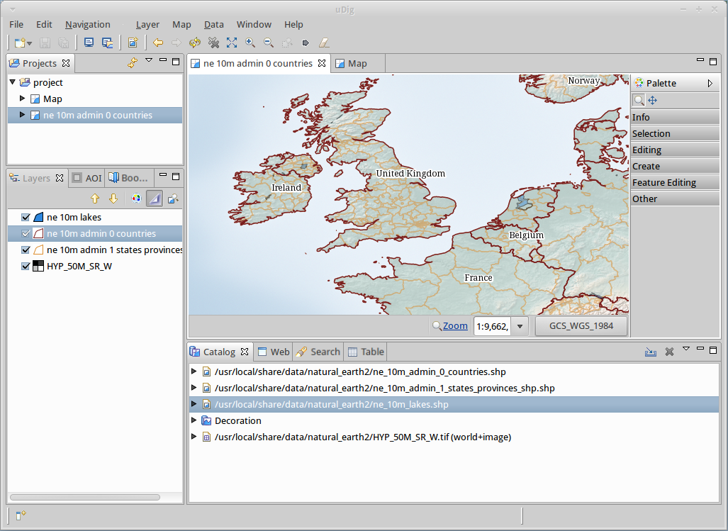

  1. Выберите project > 10m admin 0 countries. Вы можете открыть эту карту двойным щелчком или щелчком ПКМ и выбором пункта “Открыть карту”.
  2. Выберите слой countries в виде “Слои”.

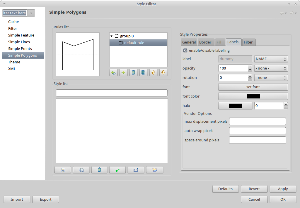

  3. Откройте Style Editor щелчком ПКМ на слое 10m admin 0 countries и выберите Change Style.
  4. Мы собираемся изменить настройки отображения для слоя countries
    • линии: нажмите Border, нажмите кнопку Цвет и измените цвет на чёрный;
    • заливка: на вкладке Fill снимите выбор enable/disable fill чтобы отключить заливку;
    • подписи: на вкладке Labels поставьте выбор enable/disable labeling, и отметьте NAME из списка атрибутов.
    ../../_images/udig_StyleEditor10.png
  5. Нажмите Apply, чтобы увидеть как это выглядит на нашей карте. Вид Layer будет также обновлён, чтобы соответствовать текущему стилю.
  6. Если вам понравился результат, вы можете нажать Close, чтобы закрыть диалог.
