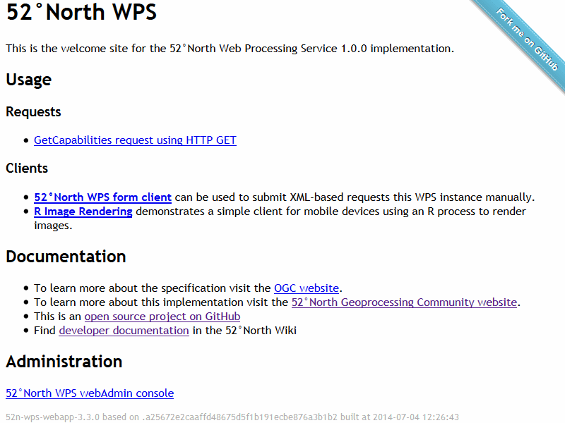

- Появится стартовая страница 52°North WPS.
Получение информации о сервисе¶
Проверьте возможности 52°North WPS следующим запросом
http://localhost:8080/52nWPS/WebProcessingService?Request=GetCapabilities&Service=WPS

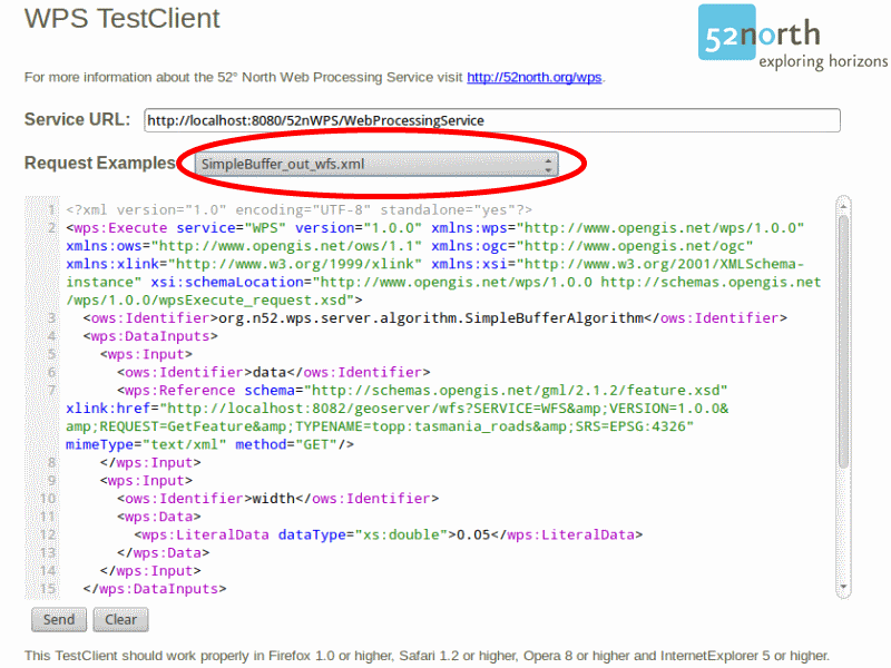

Щёлкните по ссылке, чтобы открыть тестовый клиент 52nWPS.
Убедитесь, что запущен GeoServer, демонстрация использует данные от локально установленного GeoServer. Чтобы сделать это, попытайтесь открыть страницу http://localhost:8082/geoserver/web. Если страница не будет найдена, выберите в меню. GeoServer должен запуститься через несколько мгновений.
Выберите пример запроса “SimpleBuffer_out_wfs.xml” из выпадающего списка:
Нажмите кнопку Send, и 52°North WPS отправит запрос, который создаст XML-представление буферной зоны вокруг основных дорог Тасмании с шириной 0.05 градусов, и сохранит результат в GeoServer.
Скопируйте ResourceID из ответа. Это имя слоя GeoServer. Добавьте ID в следующий запрос: http://localhost:8082/geoserver/wms?service=WMS&version=1.1.0&request=GetMap&styles=&bbox=145.14757902405984,-43.47330297262748,148.32274986232298,-40.80286290459129&width=512&height=430&srs=EPSG:4326&format=application/openlayers&layers=Add-ResourceID-here Вы должны получить такой результат:
